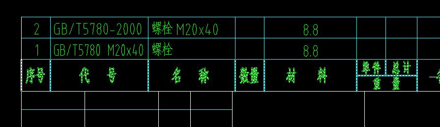

有两种标准,你们是那种标准。
. X  @+ u% J/ h% z* h
* P2 d5 ~. C% ]1 Q6 I1   据说是pro/e的标注。9 j* c- m$ C" K* i% ~& u
2   是我以前的标注。

我一般用的是序号2这种方法标注的,感觉比较符合

一般专业标法是分开写,型号:GB/T5780-2000, 规格:M20X40

我感觉2应该比较标准,清晰明朗,代号是代号,名称是名称.
" r6 V/ e* H! I& V2 `9 B& ~+ r我见的图纸也都是用的2.

我们按照序号2标注,但规格这一栏写成“螺栓M20×40-8.8”。

序号2标注我公司用,明了
