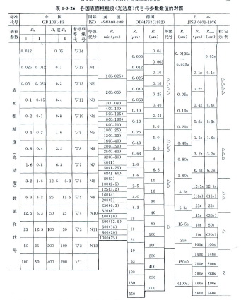

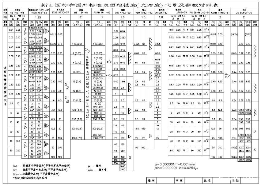

发表于 2008-12-25 19:12:33 | 显示全部楼层 来自: 中国浙江温州
给你一个对照表看一下
飞天小猪 + 2

发表于 2008-12-26 11:04:19 | 显示全部楼层 来自: 中国浙江宁波
112那张图片太小看不清楚啊。。

发表于 2008-12-26 14:01:50 | 显示全部楼层 来自: 中国上海
112的图不错就是小的点,勉强能看到。。
# E8 p! _6 Q8 s. f+ b6 z$ z希望能发张清晰点的。
发表于 2008-12-26 22:09:54 | 显示全部楼层 来自: 中国湖北武汉
5楼能不能以附件发个清晰图上来?
