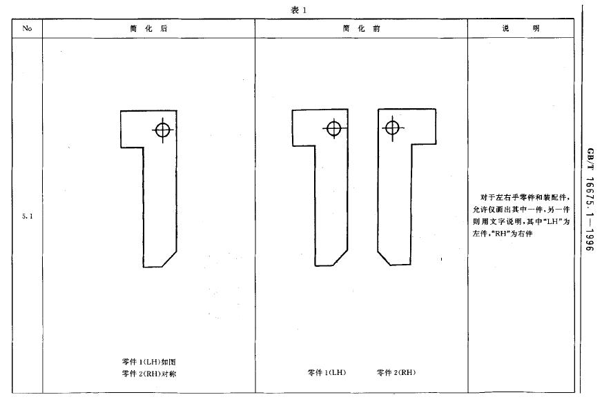

两件零件左右对称,想用一张图纸表示,如果不用文字说明,那么在图纸上应该用什么表示?

发表于 2008-12-25 13:33:45 | 显示全部楼层 来自: 中国上海
按照JB/T5054.2-2000《产品图样及设计文件 图样的基本要求》,两个呈镜像对称的零件,一般应分别绘制图样。也可以按照GB/T16675.1标准规定,采用简化画法。' D+ P) ?! N2 q8 b
GB-/T16675.1-1996《技术制图 简化表示法 第1部分:图样画法》中规定的简化画法:( K0 l1 n5 R  J/ K8 ?5 B

发表于 2008-12-25 14:08:47 | 显示全部楼层 来自: 中国
一般都是标注对称轴 X-X标记 并在技术要求中说明

发表于 2008-12-25 14:17:59 | 显示全部楼层 来自: 中国山东聊城
我一般这样处理,也不知道符合国标不?!
% F9 Y- G  @2 f/ i在技术要求中说明,比如:0 O* K0 |9 S/ J, t3 y
图纸名称为右——
6 |9 p1 e0 |# B3 o8 t1 l! J  D- K技术要求:1、——
/ \6 i/ X$ [# q! G3 |4 r& C6 B          2、——左右对称
userkypdy + 2 积极交流
发表于 2008-12-25 17:52:55 | 显示全部楼层 来自: 中国山东临沂
一般标明"左件如图,右件对称"即可,没必要非得用图表达

发表于 2009-1-1 15:00:39 | 显示全部楼层 来自: 中国江苏南京
同意10#的方式,以前就是这么做的;此图图号必须有两个L/R也可。
发表于 2009-1-7 08:07:05 | 显示全部楼层 来自: 中国辽宁锦州
图号中用L R表示,图中可标出本件分左右,此件为左或右.

发表于 2009-2-11 09:56:00 | 显示全部楼层 来自: 中国江苏苏州
在图框的数量标注L/RX1 就是表示左右对称各一见
发表于 2009-2-11 10:19:51 | 显示全部楼层 来自: 中国广东深圳
加工数量写成是2,在图纸的空白处用文字注明此零件为左右对称件,各需加工一件,需二件。
