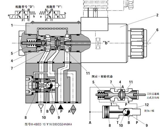

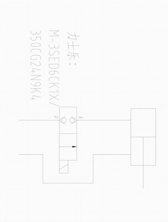

如图,三位两通截止阀,请问球阀阀板上是否要打T回油口?阀的结构图如图2上面的阀!) ]  O% b  ]. T" r( X8 F/ o

应该不用打T口的。

回复 2# bohaiyan 的帖子
那么换向时,弹簧那边会不会困油?

发表于 2008-12-25 13:37:40 | 显示全部楼层 来自: 中国辽宁本溪
楼主上图给出的符号是二位二通;而下图是二位四通。3 R* o  h0 @+ K) x% ^9 a0 v
矛盾?
 楼主| 发表于 2008-12-25 13:41:39 | 显示全部楼层 来自: 中国江苏无锡
回复 6# bohaiyan 的帖子
我原理图中只需要两通,而用的是三通的阀,所以做阀板时没打T口回油,现在担心换向时是否会困油?
发表于 2008-12-25 20:01:28 | 显示全部楼层 来自: 中国陕西咸阳
不用打,只是用阀板本身的通油孔即可.
