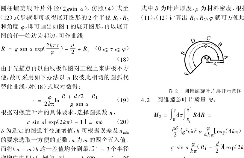

采用微积分几何的方法,结果很准确的。

一篇论文而已,实际中有很多小软件可以展开不需要很高精度的螺旋叶片。

看了一下二楼的说明,公式计算很近似 收藏备用
