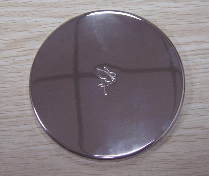

如题,不锈钢304板,经过抛光处理,能否达到镜面效果?如下照片所示。

发表于 2008-12-25 14:59:47 | 显示全部楼层 来自: 中国山东潍坊
可以,但是抛光的成本较高。
 楼主| 发表于 2008-12-25 15:07:44 | 显示全部楼层 来自: 中国上海
原帖由 345737352 于 2008-12-25 14:59 发表 http://www.3dportal.cn/discuz/images/common/back.gif
& O) G, h% e. ~( d2 h. x可以,但是抛光的成本较高。
: u" z; ^/ k  R9 J! A! w* G
( \# @5 S! e* S2 c# T
谢谢答复!7 c+ n" a( e" c: F
; h" A- G/ K8 T' h那是不是使用“镜面不锈钢材料”反而比较省钱呢?
发表于 2008-12-25 23:58:10 | 显示全部楼层 来自: 中国云南曲靖
cy
可以,就是成本问题,还有尺寸问题
发表于 2008-12-26 00:53:20 | 显示全部楼层 来自: 中国北京
机械抛光?化学抛光?电解抛光?还要看使用的场合。
发表于 2008-12-26 08:27:11 | 显示全部楼层 来自: 中国江苏苏州
对于镜面要求很高的情况,就必须考虑钢材中的夹杂物了.7 h$ v/ o  O, K+ j# j1 @  ~
电渣重熔钢的效果最好,因为夹杂物含量很低.
发表于 2008-12-26 09:18:22 | 显示全部楼层 来自: 欧盟
把不锈钢表面抛光成镜面应该没有问题.
发表于 2008-12-26 11:15:54 | 显示全部楼层 来自: 中国山东济宁
应该能达到的,只是看你的抛光工艺和原料了
发表于 2008-12-28 15:41:24 | 显示全部楼层 来自: 中国江苏苏州
肯定可以的,我们公司有类似的产品
发表于 2008-12-29 12:50:43 | 显示全部楼层 来自: 中国山东潍坊
应该可以,像不锈钢水壶等,和这种类似。可用电解抛光试试,以前我搞的是小轴类,用的是化学抛光,可效果不太理想。不过,外观也算有进步了。
发表于 2008-12-29 14:53:16 | 显示全部楼层 来自: 中国辽宁沈阳
完全可以的。我试过的。
发表于 2008-12-29 15:58:28 | 显示全部楼层 来自: 中国四川成都
还是看你使用功能了,要是单单讲外观的,那么就往好的表面处理方法整了,要是经济性呢,还是直接选用抛光不锈钢板就OK了,现成的货,去市场采购就可以。
