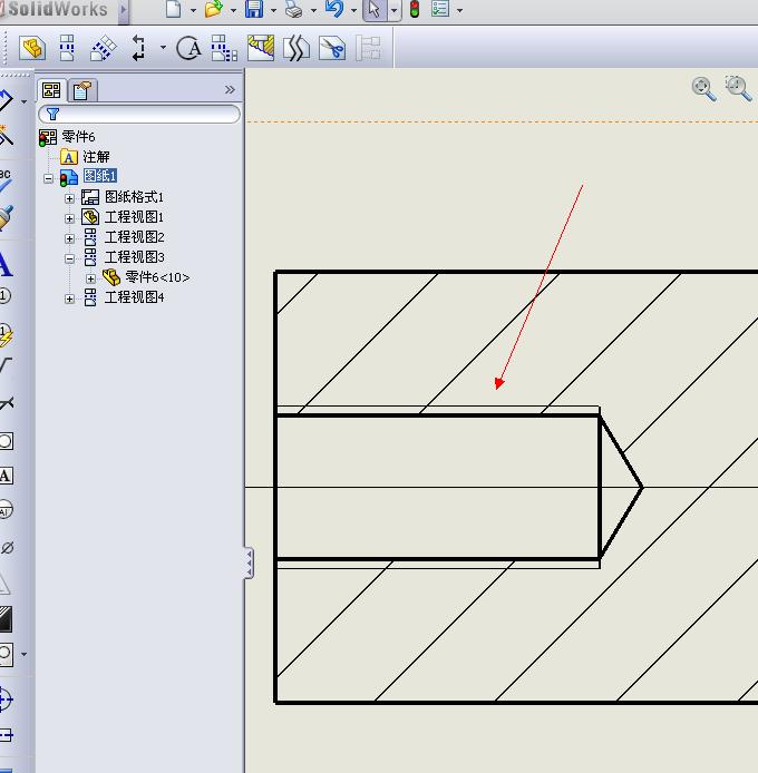

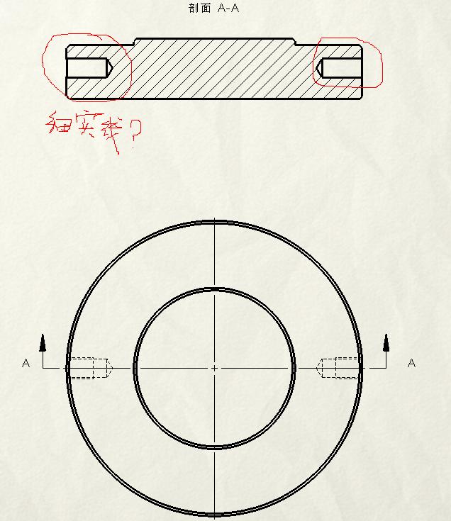

剖视图中细实线不见了,而且添加中心线也添加不上去,请问如何解决?谢谢

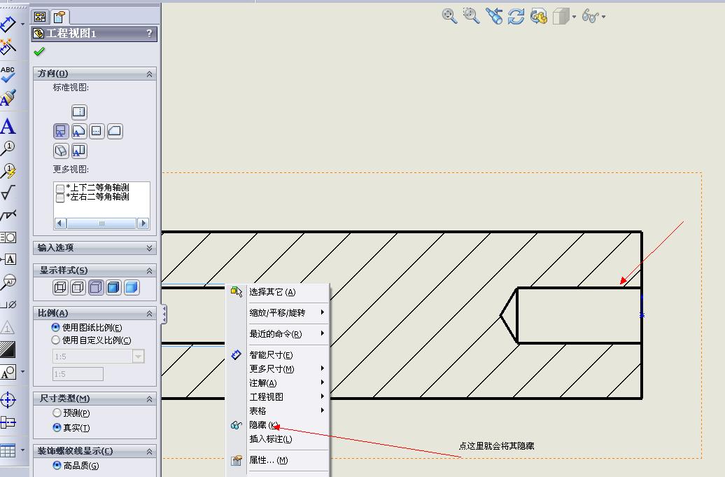

发表于 2008-12-25 16:39:51 | 显示全部楼层 来自: 中国浙江宁波
在视图属性中点高品质,试一下
 楼主| 发表于 2008-12-25 16:46:14 | 显示全部楼层 来自: 中国浙江杭州
还是不行啊

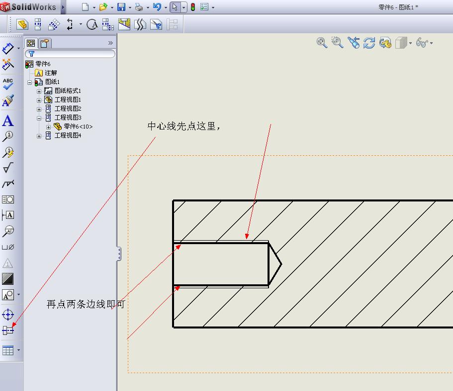

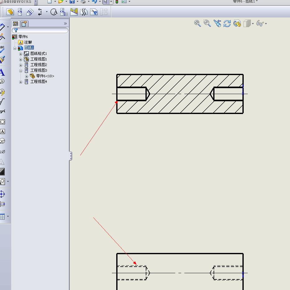

发表于 2008-12-25 17:15:19 | 显示全部楼层 来自: 中国河南新乡
如下面图一图二示:细实线可能是因为你工程图没有放大而重合了的原因,你用再放大视图即可看到!; C; o4 E) \& b2 Z' d
至于中心线,你可以点左边的中心线图标,再点螺纹孔的上下两条边线即可显示!

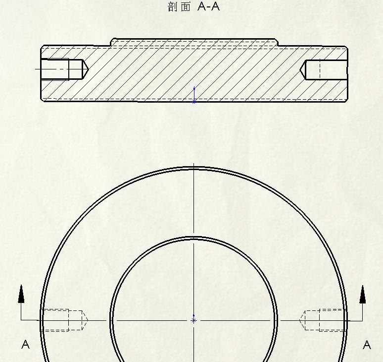

 楼主| 发表于 2008-12-25 17:21:15 | 显示全部楼层 来自: 中国浙江杭州
很邪门,重启sw,一半成功了,一半不行% z, x! x& [  X, v# c
我用的08sp3.1
发表于 2008-12-25 17:28:30 | 显示全部楼层 来自: 中国河南新乡
也会是如下原因:

我也遇到过类似状况, r. m. `# O9 J3 C4 \6 S
一边有3/4圆,一边没有细实线9 G0 E! G) w% u: g* ^0 Q( c
关于:上色的装饰螺纹线,模型项目,选项卡-文件属性-装饰螺纹线都没有解决
/ U/ q% E5 o, K( U不知道是不是08的bug,期待解决
 楼主| 发表于 2008-12-26 17:14:33 | 显示全部楼层 来自: 中国浙江杭州
应当是Bug啊,我试了很久,都没有搞定
