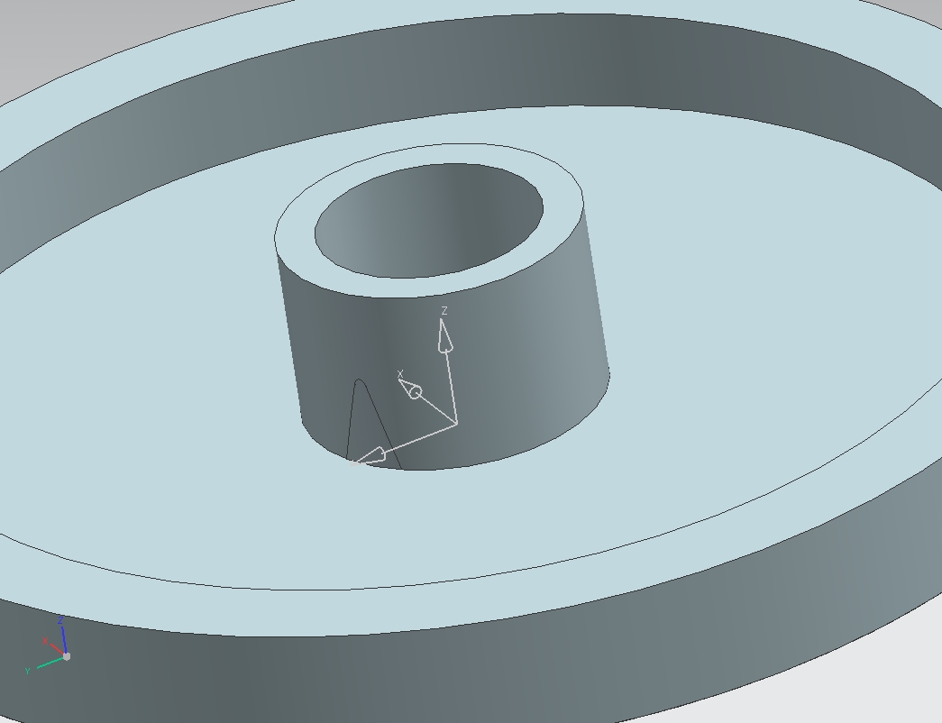

小弟刚开始学UG,在用三角加强筋的命令时 我想在外圆上做个加强筋 可是那个头偏偏总是冲内圆    我传了个照片 请 帮个忙

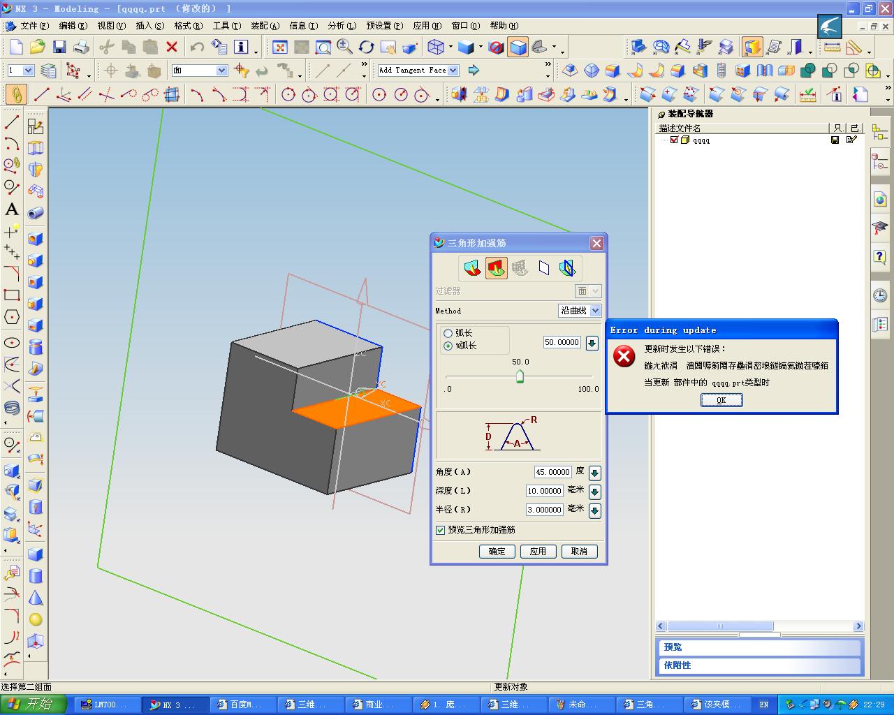

我也碰过这个问题 要不就报警
# B  |: s( s" S3 X我在论坛里发了请教了 可是回答的都不太合题
发表于 2008-12-25 22:14:29 | 显示全部楼层 来自: 中国北京
我试了下,当中间的圆柱与地板没有布尔求和,才可能出现你这样的情况/ E* N9 h2 S9 S
不知道是否正确。

发表于 2008-12-25 22:31:21 | 显示全部楼层 来自: 中国吉林吉林市
我用UG3 一个整体上 不存在布尔求和问题时板筋也出现楼主说的问题

/ a( W3 x" H+ p5 o% J报警怎么回事啊 不能用UG自带的三角筋 逼得我只好自己画
发表于 2008-12-25 22:54:50 | 显示全部楼层 来自: 中国山东济南
回复 8# jlzho 的帖子
我是了下没出现你的问题,改下参数试试,传个prt大家看看% Z) j+ C) t" S+ T7 D# i
2 y, d* M1 s6 n  X/ q) [
回复 1#的帖子
6 V0 H8 @6 D" l' i( |2 V9 q' V, G将两个布尔求和就可以冲外了

我也遇到同样的问题,现在我是用草图画加强筯。
