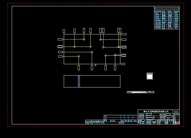

发表于 2008-12-25 20:55:08 | 显示全部楼层 |阅读模式 来自: 中国广东佛山
EXCESS-Evolution 1.241 和2.3为什么都不能自己套图框?! k; T5 y) P' f2 Y) z4 d! }
那位高人能解决?; f  T7 Z5 R# L3 {$ M& O
/ b$ j/ o: _6 ]9 R
我QQ:363988701: r9 c8 P% R  {; {6 m
5 {$ b% n/ F, e% i还有一个问题:为什么打印出来的时候  线的粗细什么调呢?下面有个图,我打印出来的都是细线,,画图时是和选粗线画的,

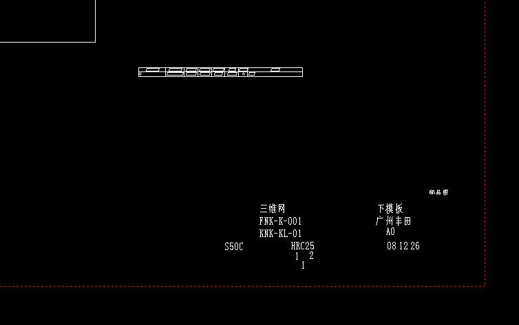

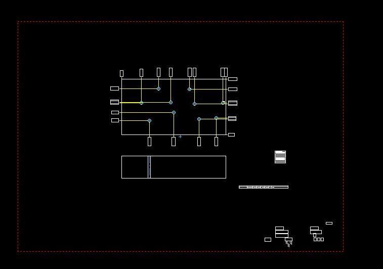

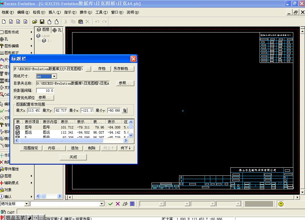

标题栏里的属性都设计好了,在他拆模板的时候,标题栏里的属性出有出来,就是没看到图框!& _& c  C* V% ^8 a5 w

这是我想要的效果
这是我想要的效果
拆模具板后的效果
拆模具板后的效果
拆模具板后的效果
拆模具板后的效果
标题设计好了
标题设计好了

 楼主| 发表于 2008-12-26 19:31:22 | 显示全部楼层 来自: 中国广东茂名

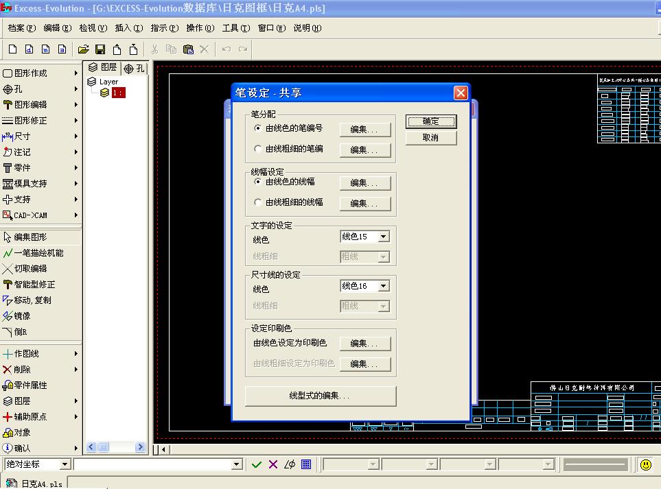

发表于 2008-12-28 15:22:44 | 显示全部楼层 来自: 中国广东深圳
先说打印线宽的设定,  点选  档案--设定打印机--选择你的打印机型号,点击环境设定--在笔设定中选择使用共享设定,然后点击旁边的 编辑共享设定..... -- 在线幅设定中有两项,看你是选择用线色还是线宽来设定打印时的线宽,假设用线色来设定打印宽度,选中 由线色的线幅,然后点击旁边的 编集....  --  出现设定窗口,上面是线色,下面是设定此颜色的线宽
- U: y2 [, r" N# B; l& V其他设定可自己多试几次,找到自己合适的效果.

 楼主| 发表于 2008-12-29 23:25:35 | 显示全部楼层 来自: 中国广东佛山
打印问题已经解决,,谢谢 blacksky1111兄$ W4 P4 y9 d/ S: }

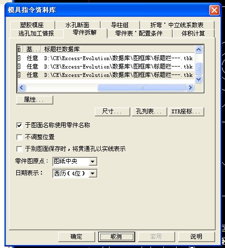

发表于 2009-1-9 20:53:41 | 显示全部楼层 来自: 中国广东深圳
原帖由 look821009 于 2008-12-29 23:25 发表 http://www.3dportal.cn/discuz/images/common/back.gif
: M* }& N8 h3 `' D& R打印问题已经解决,,谢谢 blacksky1111兄0 |' ]) u+ ]* K- t3 \, n
0 ~. t7 k& [9 g* W* k0 T% z4 m. a
现在是套图框问题了,是不是我的图框和设置好的标题栏属性,放在那一个文件夹里都行呢?
$ O2 j( [, B2 T& J
1 x7 ]  \' K7 j) _图框问题可能是这里的问题.  工具---指令数据库----模具.出来一个对话框如下图. 选中零件拆解,点击入子,然后点击属性按钮,会出来一个设定窗口,最下面一个是标题栏资料库,点击参阅后选择你自己制定的标题栏资料 ***.tbk文件.确定即可.将三个全部设定就可以了.   估计就是这里的问题.你试一下先.
