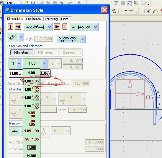

发表于 2008-12-25 22:33:09 | 显示全部楼层 来自: 中国上海
楼上 人家问的是CAM 不是工程图
发表于 2008-12-25 23:19:13 | 显示全部楼层 来自: 中国山东济南
好 请懂CAM大侠看看
