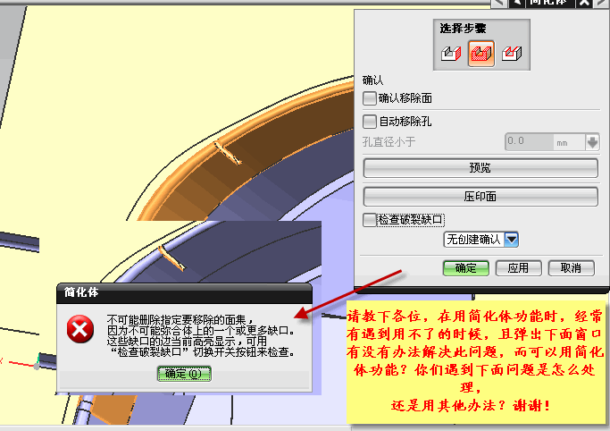

发表于 2008-12-25 23:39:41 | 显示全部楼层 |阅读模式 来自: 中国湖南郴州

我也遇到这样的情况,哪路高手请教一下
发表于 2008-12-26 00:40:30 | 显示全部楼层 来自: 中国广东深圳
可以先做个小方体,把有问题的地方给加起来,
# j* n8 h+ e5 k: ~+ }或者把它分割开,再有替换等等功能修复
发表于 2008-12-26 08:08:44 | 显示全部楼层 来自: 中国广东潮州
原帖由 pxiaocnc 于 2008-12-26 00:40 发表 http://www.3dportal.cn/discuz/images/common/back.gif
$ e, A3 v& G( h, B可以先做个小方体,把有问题的地方给加起来,
! g% [7 a6 O, A% O& U3 h6 c  P" ]$ _- L或者把它分割开,再有替换等等功能修复
5 i0 N  h4 g! m- h* W9 U1 l这方法行,楼主可一试
