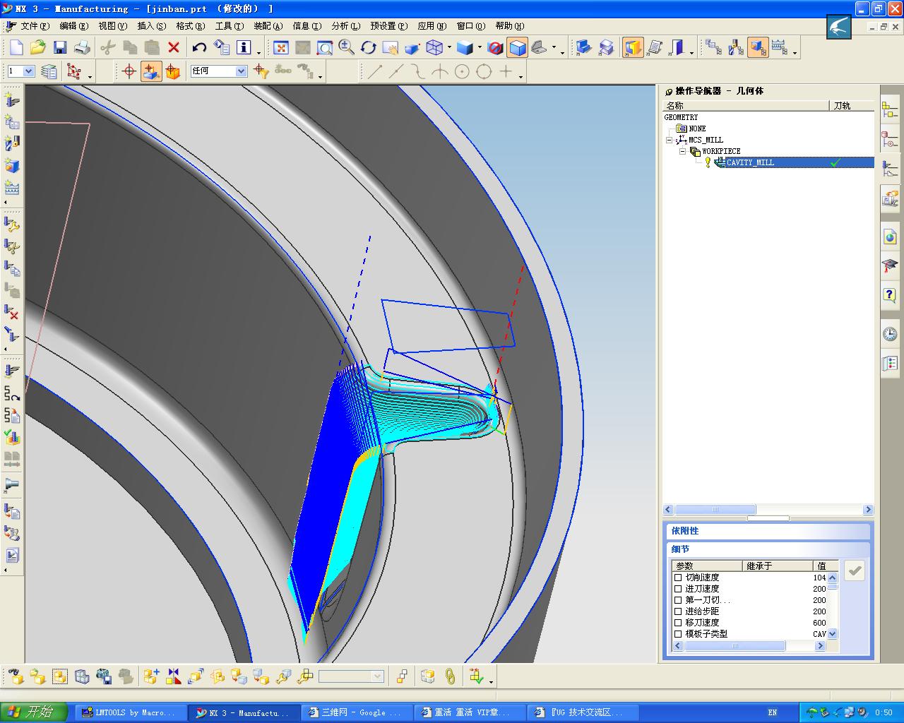

干涉了 怎么办啊 帮我解决一下啊 我在线等到2点啊
' K% g: ^: X. J; V8 S qqq.JPG jinban.rar (159.8 KB, 下载次数: 3)

发表于 2008-12-26 06:49:25 | 显示全部楼层 来自: 中国山东青岛
你想解决什么 是作图问题还是实际生产问题,请说明白

发表于 2008-12-26 12:39:48 | 显示全部楼层 来自: 中国河北秦皇岛
只能说你的刀路的确不怎么样
1 |3 s5 G* h  }1 x0 e" N' X2 d- c哪有你那样的下刀方式2 G% I4 e( U3 }3 L9 V" l
你看你右边的下刀
4 j4 Y- E0 l; [9 m" m; P. B7 o如果把它改成你左边的那样就可以了
  N: ?" _9 W) j. a你可以把你的图档发上来
' H9 g, d( N' |' V我给你做
 楼主| 发表于 2008-12-26 20:38:37 | 显示全部楼层 来自: 中国吉林吉林市
7楼说的好 我是初学者 可朋友有活 让我弄弄 我做了发现右端进刀有干涉 会碰刀的 虽说帮朋友 可刀具也很贵的 可在左端进刀我又不会 只好求助大家了 & j# D6 q5 S6 y
一楼下 有附件的
发表于 2008-12-26 21:37:59 | 显示全部楼层 来自: 中国广东中山
把进刀点设在空的地方呀,刀多大的,从壁那下刀不干涉才怪
 楼主| 发表于 2008-12-27 00:12:02 | 显示全部楼层 来自: 中国吉林吉林市
多谢指导 还有一个问题  我用等高铣不干涉 用型腔铣 就在右边干涉  这时改 进刀点就不会干涉了吗??
