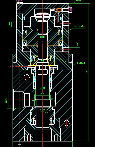

发表于 2008-12-30 10:55:37 | 显示全部楼层 来自: 中国辽宁本溪
贴张图,不知能否给楼主提供点帮助。
! G' R5 p' I" o& W# U& v上面是一个液压缸。其活塞杆通过上下移动使下面的锥阀开启或关闭。
 楼主| 发表于 2008-12-30 14:50:37 | 显示全部楼层 来自: 中国陕西西安
谢谢上传,学习了!
