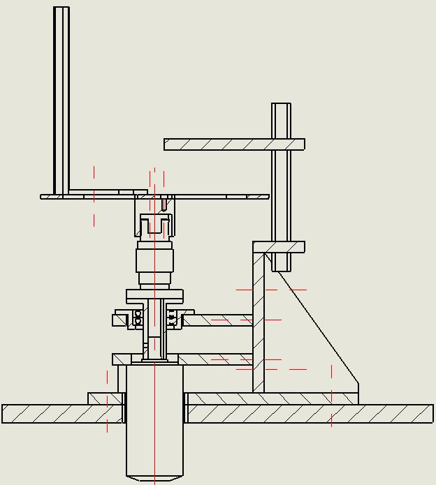

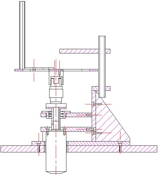

在稍微复杂一点的装配图中,如果使用阶梯剖,剖出来的剖视图中有很多地方显示不出来,如图1所示:很多画中心线的地方是有孔的,它们在各自的零件图中用阶梯剖可以画出来,但是组合在一个装配体中用阶梯剖就不能把它们全表示出来了,请问用什么方法可以解决呢?如图2

如果一定要每个孔都能看到,就多加几个剖视图,多加几个局部剖视图,多加几个投影视图

各个不同梯度的特征可用局部部,点其中预览,再点要反应的孔。
发表于 2009-2-12 15:03:07 | 显示全部楼层 来自: 中国北京
各个不同梯度的特征可用局部剖,点其中预览,再点要反应的孔。
