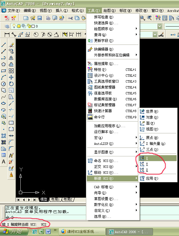

发表于 2008-12-28 21:01:02 | 显示全部楼层 来自: 中国江苏无锡
按下图操作
