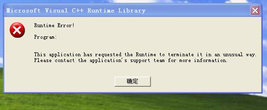

上次装孩好好的 ,这次就装不上去了。请高手指教

这个问题是IE7与UG发生冲突,只要把UGII里面的psapi.dll文件删除就好了

楼主,是安装过程中出现的问题,还是启动时出现的问题。
