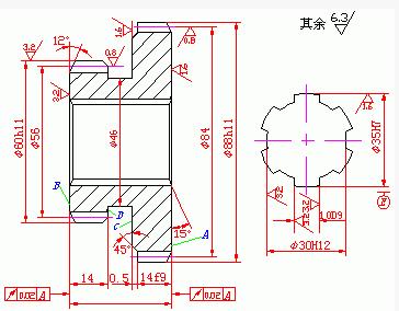

发表于 2008-12-26 13:15:29 | 显示全部楼层 |阅读模式 来自: 中国湖南株洲
谢谢了    " [: g* c7 ^2 j/ T# T
                                         哪个大哥有的提供下
4 x( g- N- K- l& t不甚感激
& ^% O; ~- e- j   什么齿轮的都行   ,只要是传动齿轮的....

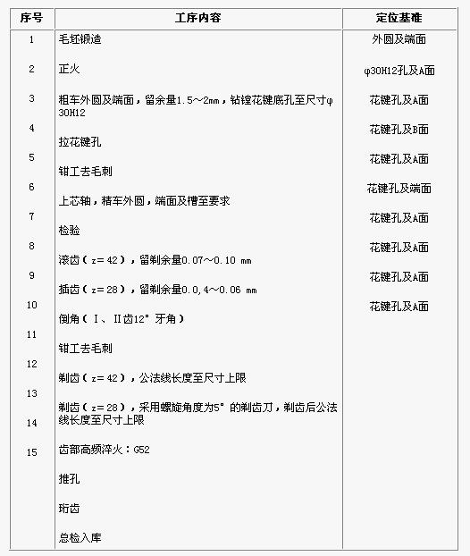

不是高温回火,是低温回火,谢谢
发表于 2009-1-13 10:47:30 | 显示全部楼层 来自: 中国浙江绍兴
渗碳-淬火-回火以后应该是磨齿吧。
发表于 2009-1-16 12:19:20 | 显示全部楼层 来自: 中国浙江嘉兴
原帖由 xiaoxu007 于 2008-12-26 15:24 发表 http://www.3dportal.cn/discuz/images/common/back.gif
* \2 j( b$ h4 j不是高温回火,是低温回火,谢谢
7 O) Q* N7 T* h0 f: l: Z( H0 Y- j2 [8 f9 V2 j
兄弟,渗碳、淬火+ 高温回火,  (心部硬度HRC40,表面硬度:HRC65,)
发表于 2009-1-16 22:06:38 | 显示全部楼层 来自: 中国江西九江
供楼主参考
发表于 2009-1-20 14:20:49 | 显示全部楼层 来自: 中国江苏无锡
断料——调质——机加工——滚齿——高频淬火——外圆磨——发黑
