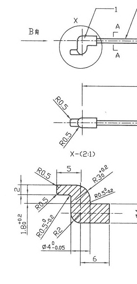

发表于 2008-12-26 13:58:50 | 显示全部楼层 |阅读模式 来自: 中国江苏苏州
如题,,这个锌头我画不出来,请指教

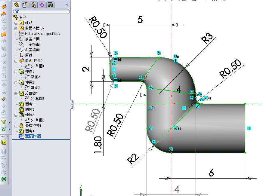

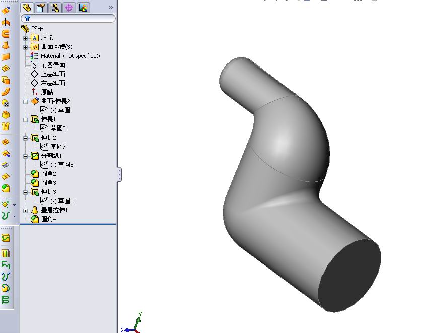

发表于 2008-12-26 16:23:01 | 显示全部楼层 来自: 中国广东惠州

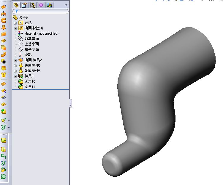

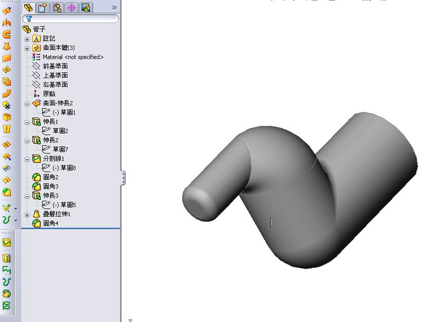

簡單作法8 ^0 G. {2 Q& V7 C# B# F
: f' }; s. x- a3 X: F$ @ con3.jpg
ltq59 + 2 应助

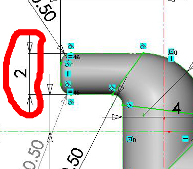

发表于 2008-12-26 16:34:29 | 显示全部楼层 来自: 中国江苏南京
回复 3# danilso 的帖子
大师,这个地方标注的是“2”而不是“Φ2”,会不会不是个圆柱?
发表于 2008-12-26 17:04:35 | 显示全部楼层 来自: 中国广东惠州
沒有B向視圖我也不曉得,要問樓主.

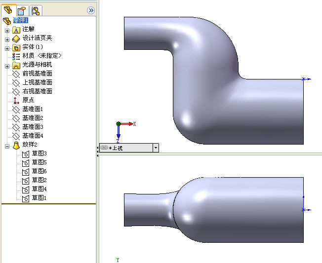

发表于 2008-12-26 17:37:32 | 显示全部楼层 来自: 中国广东中山
按二楼朋友的方法,多画几个截面草图,放样就好。/ |* m* j0 n) N+ c
ltq59 + 2 应助

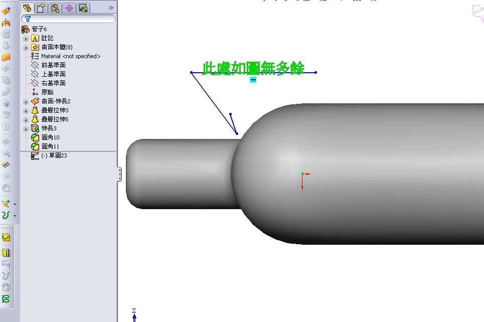

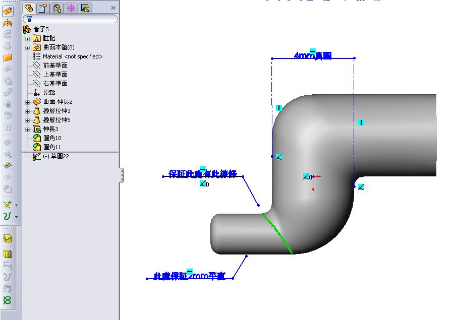

1110228
* C; ~2 s8 n0 ?8 m多画几个截面草图,放样是可以但分開放樣才能達到圖面要求.
/ `+ j: ?2 j3 }& L5 V cona1.jpg 6 T' `/ N9 n* v
cona2.jpg 0 X% E3 S2 Z! R+ q7 r8 \
conp3.jpg 9 A5 W5 A9 ^" z2 [1 M

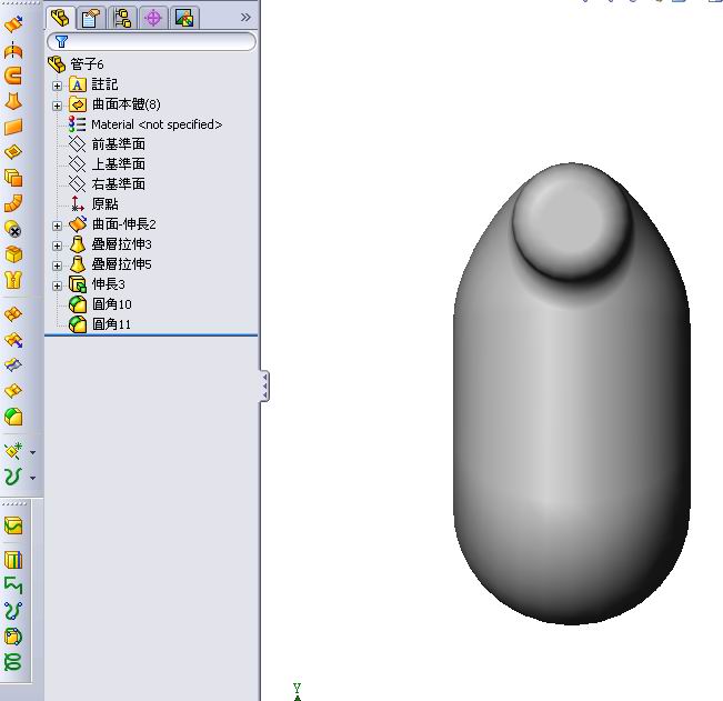

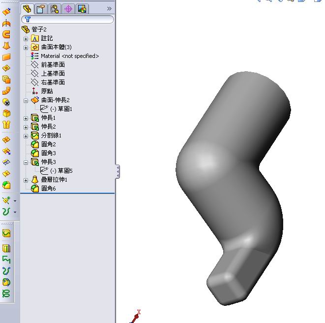

发表于 2008-12-26 20:58:05 | 显示全部楼层 来自: 中国广东惠州
原帖由 suning0127 于 2008-12-26 16:34 发表 http://www.3dportal.cn/discuz/images/common/back.gif
" ]2 P/ G4 T" ]大师,这个地方标注的是“2”而不是“Φ2”,会不会不是个圆柱?
/ o# [6 m9 R/ ~! l( S. m8 ]! [& R: a如果是方形就成這樣) z+ G* z' i; a$ D
