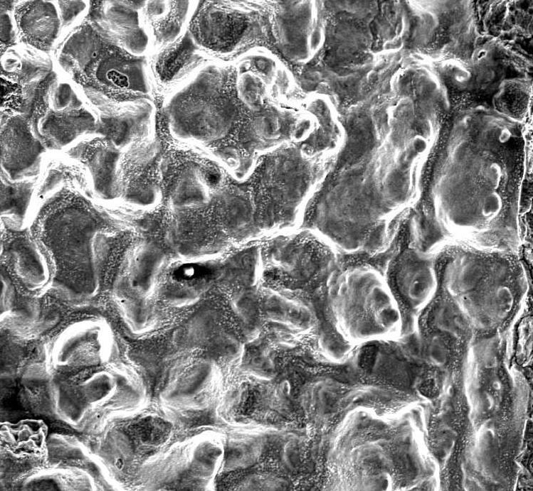

请各位高手帮忙看看,断口上的这块地方属什么形貌?+ S$ _  [: b5 W$ B9 M% a
约放大200倍。面上有氧化物覆盖,不知道可判定为什么断裂机理的特征。
发表于 2008-12-26 18:26:22 | 显示全部楼层 来自: 中国河南三门峡
回复 1# wx040407 的帖子
高温熔融产生的现象

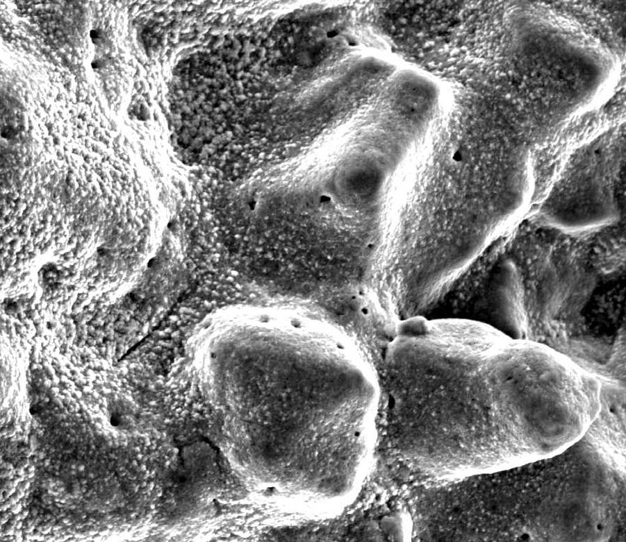

 楼主| 发表于 2008-12-26 21:51:59 | 显示全部楼层 来自: 中国上海
这是800倍的照片,面上可见疏松的氧化物,其他的细节就更不能发现了。
发表于 2008-12-29 10:06:53 | 显示全部楼层 来自: 中国北京
这种情况见过,是典型的沿晶断裂形貌,主要是在铸坯加热时发生断裂,由于温度较高,局部发生熔化和氧化使形貌被遮盖。
 楼主| 发表于 2008-12-31 20:10:32 | 显示全部楼层 来自: 中国上海
感谢楼上的指教。根据我们的分析,该断裂面应该产生于高温状态,可能是沿晶机制。由于表面氧化物覆盖的原因,并不能确定造成此形貌的具体原因,因为不能有效观察到覆盖物下的形貌。
