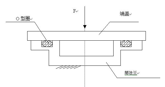

见图,咨询O型圈压紧所需要预紧力F 的计算方法,谢谢.

老大你的铜法兰里有没有压力啊。这叫人家怎么回答啊!
 楼主| 发表于 2008-12-27 10:56:44 | 显示全部楼层 来自: 中国内蒙古呼和浩特
内部6.5MPa的气体压力
发表于 2008-12-27 15:39:54 | 显示全部楼层 来自: 中国江苏无锡
按照O型圈沟槽就可以了哈。
 楼主| 发表于 2008-12-29 20:23:25 | 显示全部楼层 来自: 中国内蒙古呼和浩特
不明白,如何计算预紧力呢
发表于 2009-1-5 19:44:56 | 显示全部楼层 来自: 中国上海
从你的图纸来看,预紧力+缸盖的重力要大于气体压力X有效作用面积就可以了
 楼主| 发表于 2009-1-5 21:48:14 | 显示全部楼层 来自: 中国内蒙古呼和浩特
有道理,如果能确切的说就更好了
发表于 2009-1-5 22:01:01 | 显示全部楼层 来自: 中国河北邢台
回复 2# xwljxwlj 的帖子
预紧力=缸筒内气压*缸筒内径面积-大气压*缸盖面积-缸盖重力-O圈所需变形弹力" [/ \% B8 H/ }
O圈所需变形弹力可以根据经验估一个,也可以根据O圈硬度和压缩量计算

后者如何计算呢。
