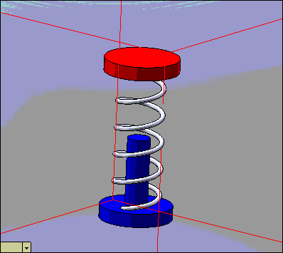

谁做好了。发个PRT好吗?我按网上的做的。但是运动出不来。还有。网上贴的教程都不全面。怎么选择模拟那部分给省略的

 楼主| 发表于 2008-12-26 16:17:46 | 显示全部楼层 来自: 中国北京
琢磨了半天~~~终于最后被我研究透了~~网上的教程都把我带入误区了。。。根本就不需要模拟。。晕死我了。

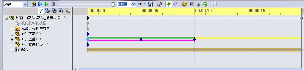

通过编辑新零件做出来了    但是可不可以在装配体中替换零件,例如我直接用你附件中的“零件1”替换那个虚拟零部件吗?
: S' F& g6 J' n& W关于运动算例: 我参考你的配合做的和你的相同了。运动算例怎么做?可以一步一步介绍一下吗?   谢谢楼主!
/ T5 L$ e- X2 P3 A& R( _6 g& k 11.jpg
! u" J% C4 Y- m1 c$ ?8 P2 N确实不会做    希望有时间具体回复一下  谢谢!
