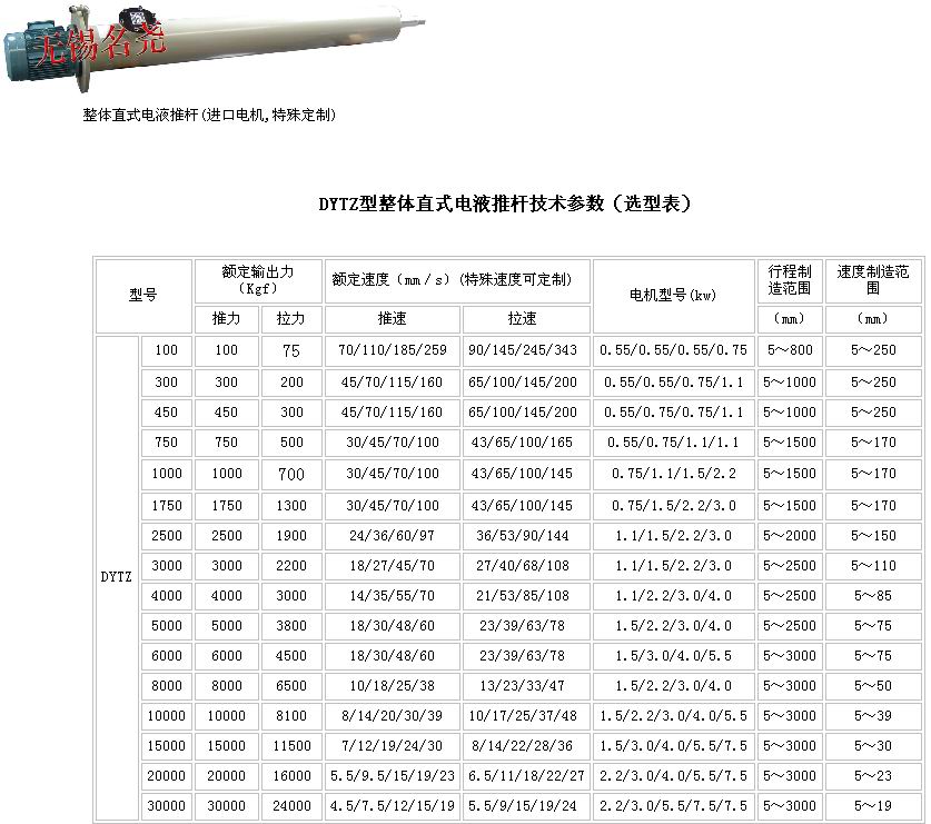

发表于 2008-12-26 17:30:54 | 显示全部楼层 来自: 中国山西太原
无锡市名尧电液动推杆厂的产品不错。技术参数见下表:- H- E5 s7 Y5 u0 L: n: s
http://www.mydyt.com/cpjs2_2.htm
