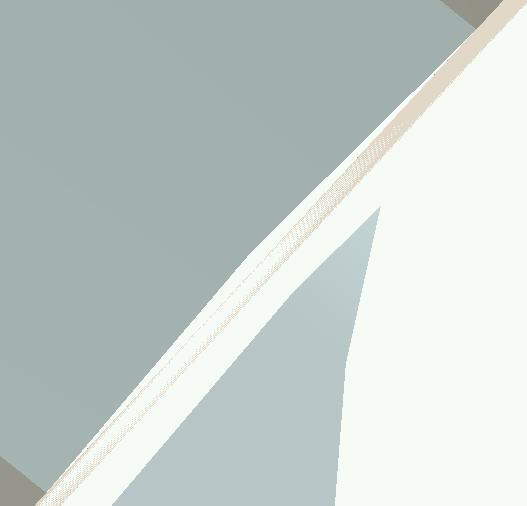

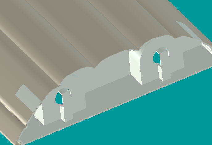

看下图所示:白色零件的外壁是复制灰色零件得到的,所以半径绝对一致,但是为什么拉伸出来的实体放到一起会这样呢?如何可以解决?希望大家给予解答。多谢 多谢!~补充一下 我的版本是2008r2.

从图片上看不出你简单说明的意思,感觉好像不能吻合,你可以将粗糙度调整一下试试。

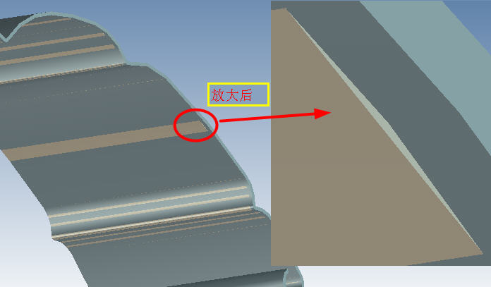

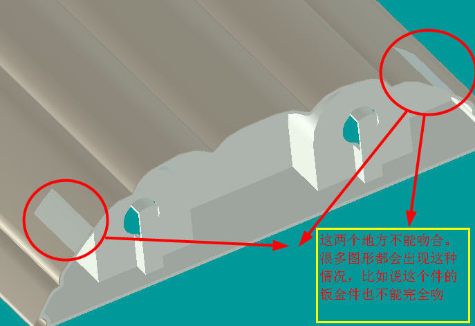

不好意思 没说清楚。我就是想问为什么这两个地方不吻合。

出现这种情况一般是你投影线没有选择好,看看你的图形像钢棚,拉伸白色部分时应该选择白色与灰色的结合面进行投影,就应该不会出错。5 B9 j' o3 D9 L! k! `! }

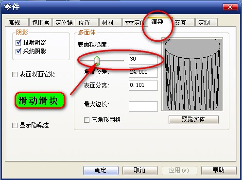

下面的图片明显时粗糙度偏低,造成圆弧变形,使当地调整一下粗糙度就好了。
 楼主| 发表于 2008-12-27 14:32:29 | 显示全部楼层 来自: 中国山东烟台
谢谢版主~应该是圆弧变形,不过我找遍“选项” 没找到在哪设置粗糙度。不好意思 麻烦再给解答一下。
发表于 2008-12-27 15:33:36 | 显示全部楼层 来自: 中国浙江宁波
回复 5# jianlicui 的帖子
单击零件,右键选择零件属性就出来了。
