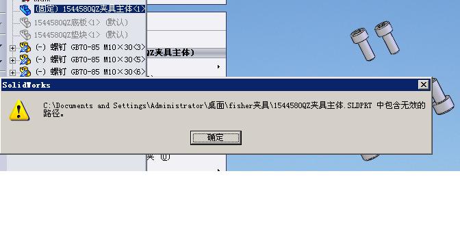

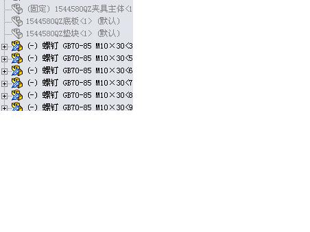

各位:好!: m! M# Y9 @0 |
小弟用SW09版本,做了一个组装图,本来在桌面上的,我把所有的配件和组装实体移动到E盘里面,结果组装图中的配件一些打不开了,请各位帮助!我看了好像是因为就是路径改变,有没有办法直接更改路径的啊,我找了没有找到!( i  [+ f. k7 a: \- c4 ^
附了图片,请指教,谢谢!!!

查找丢失的文件,重新找回路径即可

找找有那个路径没有,我用07,找不到的时候会问你手动连接不,自己找到新路径就可以了

把没有显示的文件,在E盘里面找出文件打开,然后关组装图,再重新打开就可

手工寻找文件位置所在,在确保你没有删除的情况下.2 g0 G9 i8 E: {! Z
其时,这个道理也可以用在文件改名上,有时修改了文件名,一般也可以这样的.

提示1.打开一个工程图或装配体时,可以借助使用打开文件对话框中的参考文件按钮来改变被参考的零件。# n. |( G+ }  C1 \/ s8 d2 y
提示2.使用菜单上文件/查找相关零件文件/复制,可以将装配体上所有参考的文件复制到一个新的目录中% k3 ?% r$ A. J+ d0 _. v
2 I0 r1 J8 q* @5 E' G打开时,使用参考,不论是组装图,还是工程图,找到实体所在的位置就OK了。
& y% K7 [. i; D) ?! i' |如果是组装图,想把所有的配件都保存在一个文件包里面
( ]) v% I8 n" z( }9 C原来论坛上早已经都有了答案,SW使用技巧里面有的,用上面的两个方法就可以实现了。4 R1 E" |; ]" `6 h: ]+ o
