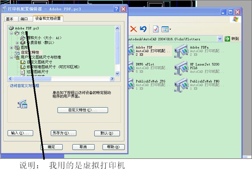

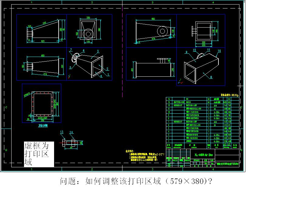

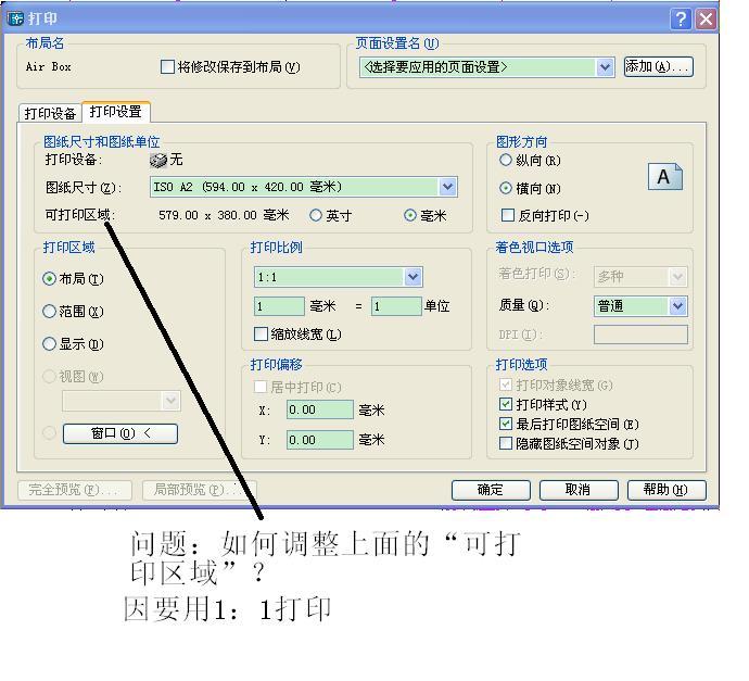

问题:1、 如何调整打印机的打印区域?(也就是图上,虚线:页边距)如下图?

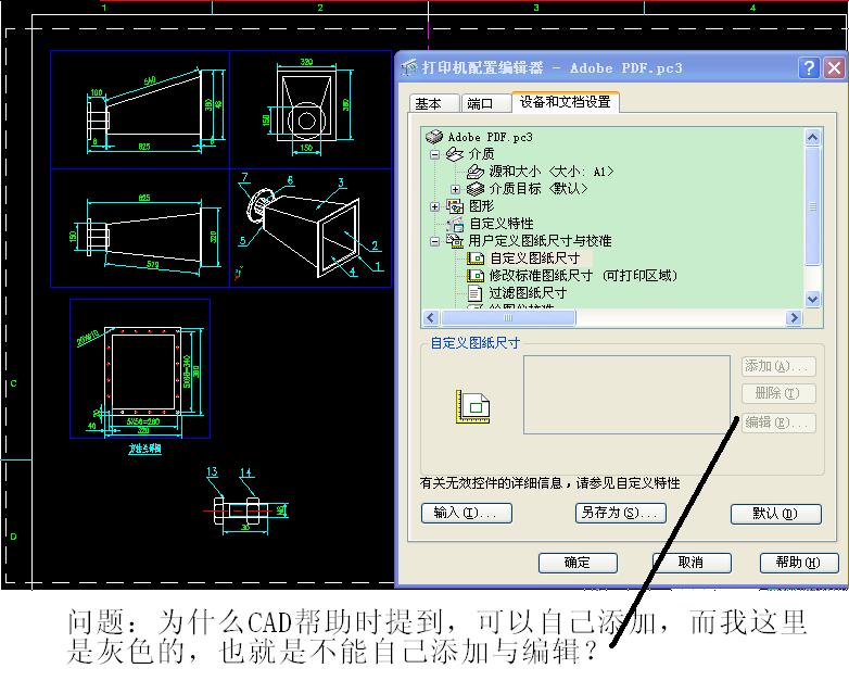

# _7 ?2 s4 O8 [2 W0 R          2、 参考 CAD帮助,再里面提到了修改 打印区域的方法,可是照做了,但是在 “自定" `( m9 q( D4 V5 {9 u  M
义图纸尺寸” 那, 添加/删除/编辑 都是灰色(也就是不能更改)  如下照片所示 这是为什
" D/ i. `, l5 a! q/ v5 \/ a# R么?   ^6 ?3 o9 n. h; g
      如何解决上述问题??谢谢了。* x! v6 r: w: j3 a+ i2 B/ g# \# r& n
4 D/ ^% y! {. U1 X# T
     并附上CAD图纸,谢谢了.

回复 1# emop 的帖子
你不是“自定义”应当用“修改标准图纸尺寸”。
发表于 2008-12-26 17:10:04 | 显示全部楼层 来自: 中国江苏无锡
是的,你想1:1但是你的图纸已经定型了,只有改你图纸
发表于 2008-12-26 17:24:36 | 显示全部楼层 来自: 中国广东中山
你窗選后在选择1:1打印就可以啦
