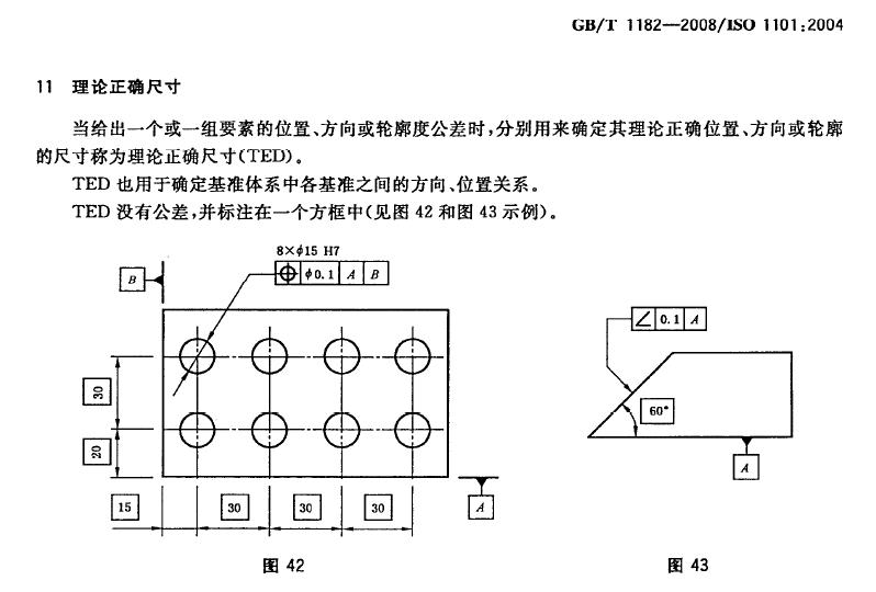

有些图纸上的尺寸是带方框的,查询知道是基本尺寸,也有叫理论正确尺寸的?到底该怎么理解呢?还有这样的尺寸该怎么测量呢?又没有公差!

这是理论正确尺寸,一般与位置度、倾斜度、轮廓度等形位公差一起使用。在实际测量的时候,用量块或角度块来模拟这个尺寸。

理论正确尺寸是用方框框起来的。对于要素的位置度、轮廓度或倾斜度,其尺寸由不带公差的理论正确位置、轮廓或角度确定,这种尺寸称“理论正确尺寸”。

带方框的尺寸是理论尺寸,是设计给定的,需与位置度、倾斜度、轮廓度等形位公差一起使用,若没有后续的形位公差,单纯标注理论尺寸是没有意义的。

4 u* z( t- J, q$ C6 N7 M0 D标注尺寸文字加方框是表示该尺寸为理论正确尺寸。形位公差的公差带由理论正确尺寸确定,是固定不变的。如果以尺寸公差定位,则形位公差的公差带在尺寸公差带内浮动。就是说,理论正确尺寸要比其他情况严格的多。

加方框的尺寸是理论正确尺寸,它的公差要求严得多
发表于 2008-12-27 23:29:43 | 显示全部楼层 来自: 中国广东东莞
带方框的尺寸是设计给定的理论尺寸.与它相关的几何要素的形状或位置要求需要用位置度、倾斜度、轮廓度等形位公差要求,若没有后续的形位公差,单纯标注理论尺寸是没有意义的。如圆孔对基准A,B,C的位置度误差Ø0.05时,则表示它的公差带中心线必须在离基准A,B,C理论尺寸的位置上,中心线在Ø0.05的圆柱内,一般这个圆柱体对C是垂直的. 如是轮廓度是,则形状轮廓的公差带是以理论轮廓为中心对称分布,单边公差是公差带的一半.倾斜度也一样.

这在国家标准 GB/T 1182-2008 产品几何技术规范(GPS)几何公差 形状、方向、位置和跳动公差标注  及其早期版本 GB/T 1182-1996 形位和位置公差 通则、定、符号和图样表示法 中都是有明确说明的。
