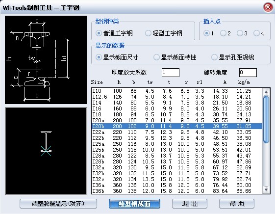

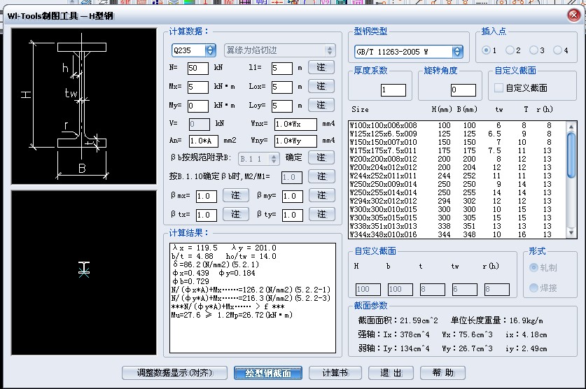

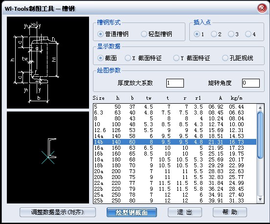

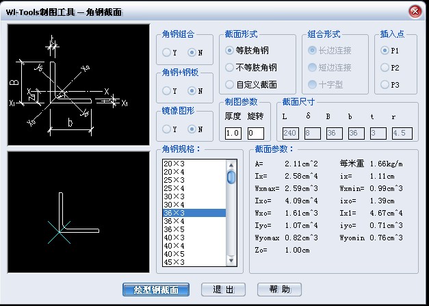

发表于 2008-12-26 18:32:08 | 显示全部楼层 来自: 中国安徽蚌埠
俺给你个小插件,里面有各类型钢画截面工具,很不错的插件。6 l" P; Q6 D1 c% y/ P0 |
就是使用有点麻烦,每次打开CAD界面都会出现一个注册网址,关闭网址,不影响使用。
wltools20080422.rar
1.22 MB, 下载次数: 62
