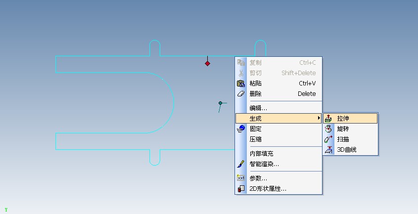

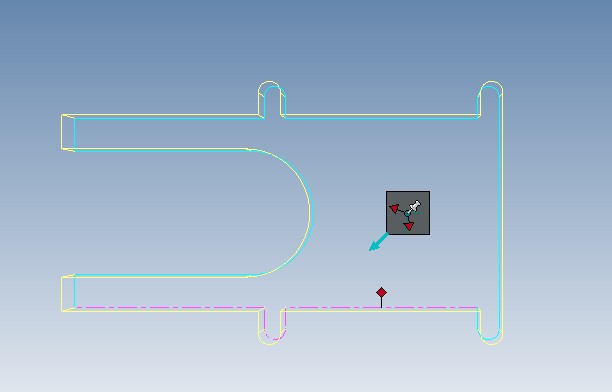

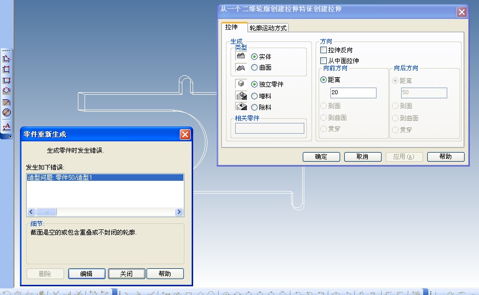

我用图版2007画好图形存档,打开实体2008利用草图完成造型,再生成拉伸就出了问题,我不用图版造型,直接用实体草图画圆,完成后能拉伸成功,但是用图版转换过来的就是老提醒编辑不完整,不知道什么原因?求教?% u) g: T* w* T7 V7 t2 Y+ J

楼主所画的二维图型只有两种可能出现这种情况:1、所画的二维不是一个封闭的图型。2、所画的二维图型中有多余的线段没有删除掉。个人认为是这样的,若说的不对,请不要介意。

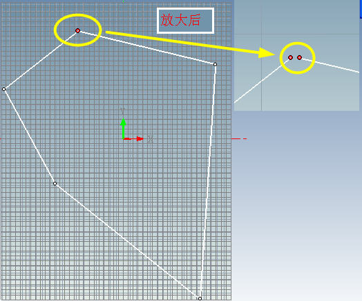

在实体设计的二维草图中打开电子图版中图形,会发现有很多节点,不封闭或者有重线、多余线头的地方点是红色的。
2 N. ~0 y* k4 U+ X- k, M
* }  I5 {! T0 R- d/ J# Q Snap3.jpg
dongchongxiacao + 3 应助,正解。

谢谢!发现有重复的,已解决.就是好难发现.
