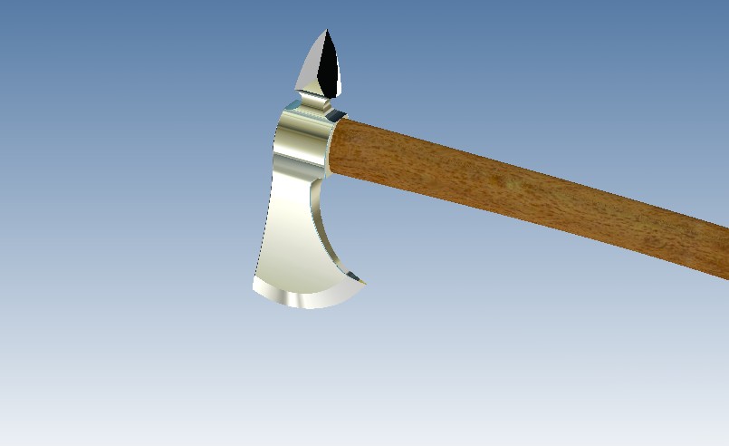

以前不晓得那位大师发个斧头渲染,但没有教程,请各们版主辛苦,搞个视频什么的,让我们大家都学习一下,先谢。以下是以前的图片:' m& U, t. i4 @) I8 C1 ?* r

设计元素库--金属--反射天空,旋转视角观察其变化

渲染的时候在立即菜单中选择“面”操作就可以将一个多面体的零件渲染成不同的颜色了。
) e" T, X  X$ i, t$ E; ^比如你的斧头,刀刃部分可以渲染成镀铬颜色,其他部分渲染成黑色或其他颜色后效果就出来了。

谢楼上二位给予的答复,二楼给明白的答案,虽然做的不如以前人家渲染的那么好,但总算会了一点。三楼板主又给进一步深入的解答,又多学了一招。三维网论坛真是我的良师益友,我全部是在三维网上学会的实体设计。谢谢版主和各位网友。
