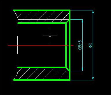

液压系统管接头螺纹连接,请问内连接螺纹壁厚怎么定(D)?如图,16MPA
0 v: o7 S: G2 }2 v# ?7 e* s7 y
( ]0 q' O2 ^' S& Q+ n5 l# ]不要说标准里有,22、26等
4 G( O6 W, H! d2 z9 T" K# c我要问怎么计算?无论按抗拉还是按管壁厚度计算都与标准上的厚度相差甚远(安全系数为4),是不是有个工艺厚度?   再问一下,工人装配时是否拧断在计算时怎么判断?

用这种螺纹的地方一般压力都不高,可以参考组合垫圈外径或者接头外六方尺寸。保证密封同时安装方便、外观美观就可以。
4 F5 P  Z8 H5 V如果压力高的话就不要这么干了,用一个管接头把两根连起来吧。

其实,它的应用就是和带有R螺纹的焊接管连接的,只不过我把RC螺纹画成了RP螺纹

液压系统管接头受综合应力作用,这些综合应力有液压产生的环向拉应力,有螺纹连接产生的轴向拉应力,还有管件具体使用受到的其它应力。综合这些应力设计出计算壁厚,再考虑加工误差、工艺要求得出最终壁厚。如楼主给出的条件仅从液体压力所需壁厚为S=Pd / ( 2[ σ ] -P)   (P为液体压力,d为螺纹大径,[ σ ]为许用应力)。还可据螺纹尺寸算出螺纹连接的拉应力所需壁厚,再加上附加的加工误差、工艺要求就可得出内螺纹接头的壁厚。

还有一点问题,k[ σ ]=[σ s]   其中k一般取多少?1.25行不?   理论上算出来的厚度很小。    如果用在连接件上 其壁厚可不可以参照螺纹外径相同的螺母的壁厚?

屈服许用应力与抗拉许用应力关系式[σ s]  =  k [ σ ] 中的K,一般K=0.5—0.8。
4 i7 x) A4 P! T4 {壁厚不应按螺母的厚度,螺母除受紧固时的剪切、弯曲力外,还考虑拧紧螺母时需施加的力矩而增大的尺寸,因此参 考此尺寸太大了。
