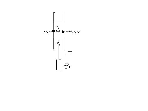

发表于 2008-12-31 12:37:07 | 显示全部楼层 来自: 中国天津
你的题目不清楚,随便画了一个,呵呵,练习下,对了重力向下,画的不好,见谅~~

 楼主| 发表于 2009-1-1 21:56:54 | 显示全部楼层 来自: 中国江苏常州
fxf 的思路不错,我一直在机械装置上考虑,所以一直没进展,看来还是要换换思路
