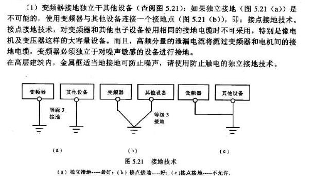

发表于 2009-4-14 12:06:04 | 显示全部楼层 来自: 中国广东佛山
这是三菱变频器的接地说明,可能对我们有点帮助。- g8 R- @: x/ w# S% D1 D/ S
呵呵,发上来供大家参考!
