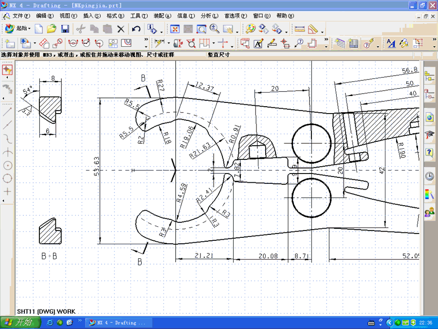

ScreenHunter_01 Dec. 26 22.31.jpg ) G4 B6 ~" A/ I' y: |
请看我下面的动画,
0 u1 T" w9 p$ D
7 C# I$ F. c' u3 `
0 |: B6 M3 }1 r. Q! g请问各位网位,你们遇到过吗?该怎么解决?

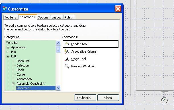

发表于 2008-12-26 23:45:35 | 显示全部楼层 来自: 中国山东济南
调出“放置”命令即可

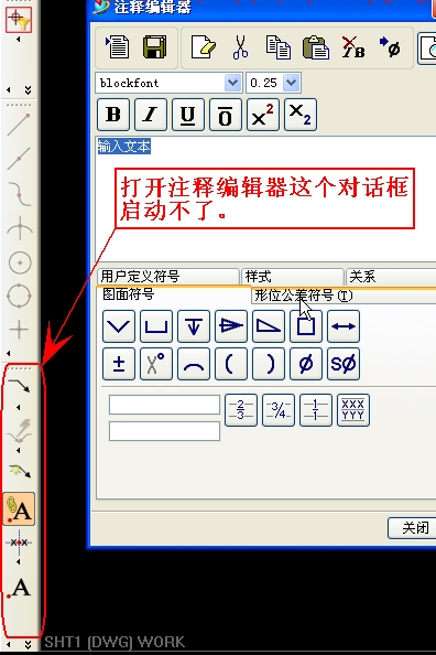

 楼主| 发表于 2008-12-27 09:38:49 | 显示全部楼层 来自: 中国江苏苏州
谢谢楼上的网友!问题是解决了。但别人装好UG一点注释编辑器,放置命令就自动跳出来,不知为什么我这不行。

 楼主| 发表于 2009-1-2 08:52:10 | 显示全部楼层 来自: 中国江苏苏州
这个问题今天才找到很好的解决办法:
# Z5 ^- U7 ]8 A7 R+ P; @原来这个放置工具条& v" e6 K- I9 H9 L. ]
到窗口外面去了. V- M, [2 O0 ]( v) n
解决方法:先把显示分辨设置高一些,再把它从外面拽到适当位置。再把显示分辨率设回去。- R: E3 t( ?6 M+ C+ T6 Z
就解决了!
