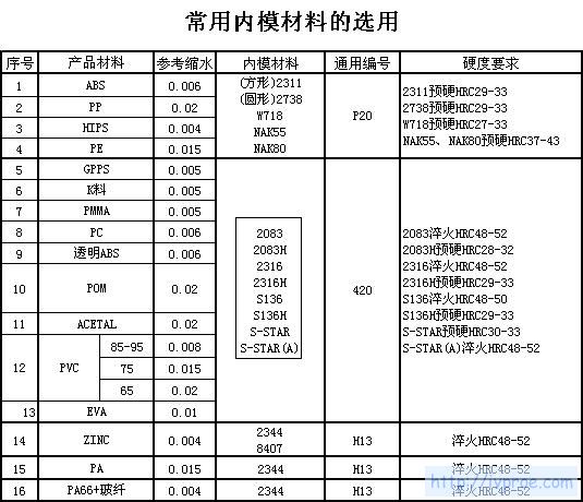

[推荐] 内模料的选用
发表于 2008-12-27 02:25:59 | 显示全部楼层 |阅读模式 来自: 中国江苏苏州
内模料的选用
