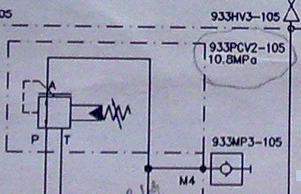

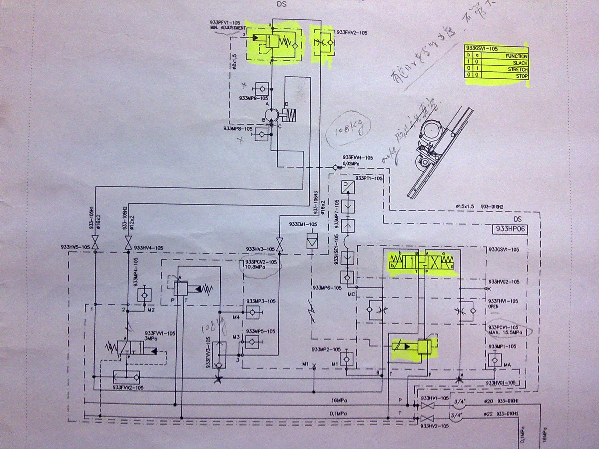

是控制马达制动器的三通减压阀,主要作用是正向减压,反向溢流。
9619 + 3 技术讨论
发表于 2008-12-27 16:00:24 | 显示全部楼层 来自: 中国河北唐山
回路中阀933pcv2-105是减压阀,作用就是减压、稳压。
9619 + 5 技术讨论

楼主933EM1-105那符号是什么意思啊 你图黄的那个减压阀,如果是多个机构运动的话,可以做压力补偿 使机构运动同步,然后哪个三位四通电磁阀是控制马达的正反转。 马达的制动缸打开是内控方式,由933FM-105那个两位三通液控阀控制,它是弹簧自动复位的,933pcv-105这个减压阀我觉得可以取消,可以在主阀去A口油路上设一个二次阀也就是溢流阀可以起到同样的效果。对与933pfv1-105 和933fhv2-105 这个个阀的设置我觉得可以直接用个平衡阀就OK了!  不过我不知道你这个系统是用来做什么的,也请大家一起讨论

933pcv2-105就是一个标准的平衡阀啊,只是这个原理图画的让人看这别扭。平衡阀的控制口不就是接在了马达的另一腔了么?

933pcv2-105是一个减压阀0 K' T% X3 S9 k% n6 }. k( \$ [

1. 右下方涂成黄色的的是比例减压阀,由933EM1-105输入电流控制,内控外排型,在控制
( Y# {2 W! [6 |3 Z2 ~/ ]2 s/ B& F8 a. z5 ^& L8 A
面板上设置控制手柄进行调节。
& `/ a/ V( {( c# @2 r4 d2. 换向阀的画法有点不符合我们的作图习惯,但是还是好理解的,A头控制马达正转(收缆6 c. Q: K. o, ^
& t: @( V  z7 T8 C, `* O' I! _5 z提升),B头控制马达反转(放缆)。
) k' B8 \$ e0 o. @' z2 {3. 上方的2个阀,右边的单向节流阀采用进油节流调节,所以装在平衡阀后方,使绞车在需5 f$ E% t9 v$ R' j" ~7 Y1 S
& M6 z4 f6 V. R+ c3 ~
要放缆(带有超越负载时),平衡阀能够直接提供背压,所以左边的阀是外控平衡阀,控制; K% F; x6 h: W% s/ v; G+ H
$ P- K/ ?# T7 \6 l
油来自马达B路,自然不用说了,不过确实有点不符合我的画图习惯~!~。
0 x' S, I! ^2 j' @4. 马达刹车的控制方式。此刹车常开式刹车,在没有压力油进入刹车油缸时总是保持刹紧状4 E! z% R- @9 @" B# t% L
' e' Q& `/ U, S7 I6 h& B7 e( g
态,保证绞车的安全,当绞车需要转动时,无论是正转还是反转,都能通过梭阀933FVV2-8 @' {6 y( F$ a) y, E7 R; n
% @. C: n% S, i8 x2 G+ ]. i105向刹车油缸提供压力油,由二位三通换向阀933FVV1-105(3MPa)控制通断。
; ?/ h: E  b( w5. 关于阀933PCV2-105(10.8MPa)的作用,我有一种不怎么说得通的理解方式,说出来博
8 Z' V/ Q$ M6 T. @6 r+ \2 P  G
5 f  q8 m; Y1 G# ^大家一笑:设计者可能希望通过向马达A路提供10.8MPa的压力,“主动”提住重物,而不是仅: K/ g) _' v( d/ W* Z& z
9 [- C9 C# \0 j# S$ {2 K( A6 @
仅靠平衡阀“背住”负载。并且这个“提住”负载的力可以根据实际情况作相应的调节,当需要1 ^6 ]1 K& x# p7 j3 D2 ?
! g/ `% P2 c* q5 A% x3 t
提升时,高压油通过换向阀过来,梭阀选择高压提供给马达,决定马达是正转还是继续保持
5 W5 P5 ^/ \) K/ f
3 ?: i' C: h' V: }- ]( S) j$ s/ U收紧状态,回路上平衡阀的作用就仅仅体现在马达带着负载下降的时候了,在绞车保持静止状态时不作用。7 R: H+ F, i' H' a# p
6. 单向阀933FW4-105(0.02MPa)的作用并非是为了防止产生真空,而是希望能够在泄露0 a8 i5 v1 y! L( J; g  }
3 `/ m0 r  z. Z" t4 ]: W
油路建立起0.2KG的背压,使泄漏油充分地润滑马达壳体。# k, ^* _3 i: x
7. 我建议再加一个单向阀,由T路(0.1MPa路)接向马达B路,开启压力在0.1-0.2MPa间,3 g- ?# z2 w0 i$ R0 M% H
8 D) {8 A, J9 G5 Y
紧急情况(既马达产生“飞车”时),能向B路补油,防止产生真空。# e9 _+ }( ]) h/ w- \6 e5 U& |* S# c
& c; `& _* o4 q! e" _, j4 \! V6 \
从我的想法推测,控制面板上至少有2个操纵手柄:一个调节提升起重压力,另外一个调节“平衡力”,即阀933PCV2-105(10.8MPa)的调节手柄。5 D: S* v5 @( H# R  f
5 s/ G+ E4 U/ c3 u" K水平有限,自己的一点看法说出来,请各位指点!
