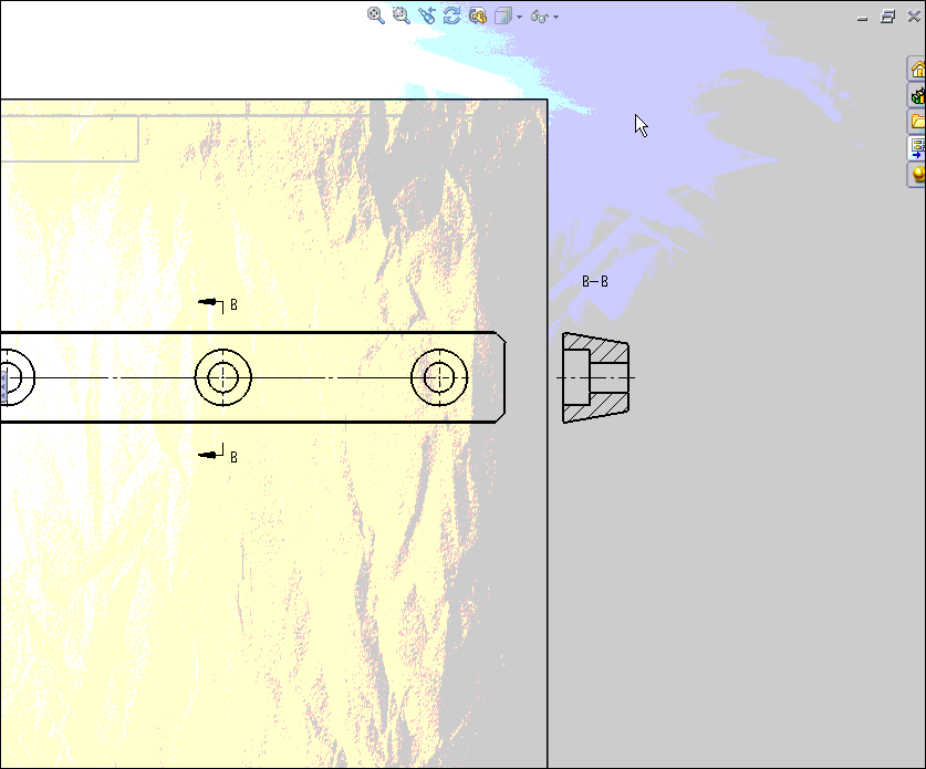

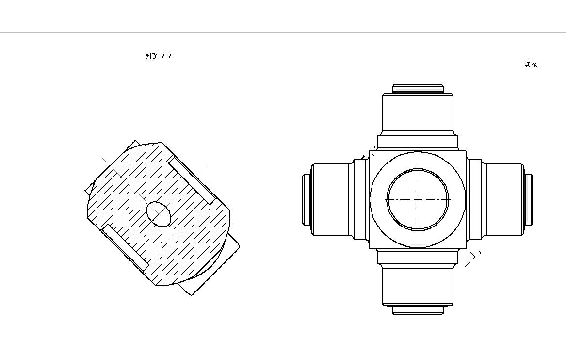

SW工程图中已经做好的剖面视图能否让它再旋转一个角度?见附图,左边的剖面视图可否转为垂直方向。

可以选择,右键里面有个,测量下角度转正了就可以了,角度可以是负值

可以旋转,用“视图”工具栏里“旋转视图”可以实现。

如下所示& r8 C& a* [* \9 ]

可以的,用旋转工具
