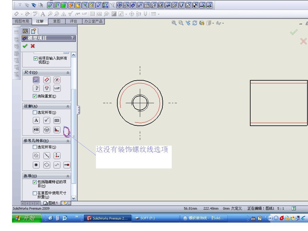

6 r& u3 H0 Z) B# X6 h1 m我用的SW2009 在我的模型项目-----注解下没有装饰螺纹选项,请教一下怎么能弄出来 未命名.jpg

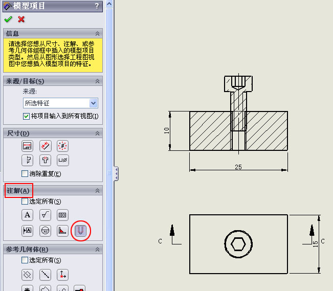

未命名a.jpg 装饰螺纹线我是在模型中加上的,在那个位置是显示装饰螺纹线的注解的开关,在别人哪里有看到那个图标,我的没有,怎么能弄出来啊

我无论怎么选,都还是没有那个图标啊,能截个图吗?
 楼主| 发表于 2008-12-27 15:07:59 | 显示全部楼层 来自: 中国四川成都
原来要出现那个图标必须在装配体生成的工程图里,但装饰螺纹线里螺纹标注的数值还是不能正常的在工程图中显示
发表于 2008-12-27 17:05:04 | 显示全部楼层 来自: 中国四川成都
对于外螺纹来说,装饰螺纹线指定的螺纹内径大小在工程制图中是没有用的,能够显示又有什么意义呢!而在零件的工程图状态装饰螺纹线是可以正常显示的,而在装配图的工程图状态,由于在螺纹配合的位置只需要显示外螺纹的装饰螺纹线状态就ok了,所以就有了选择哪个显示哪个隐藏
