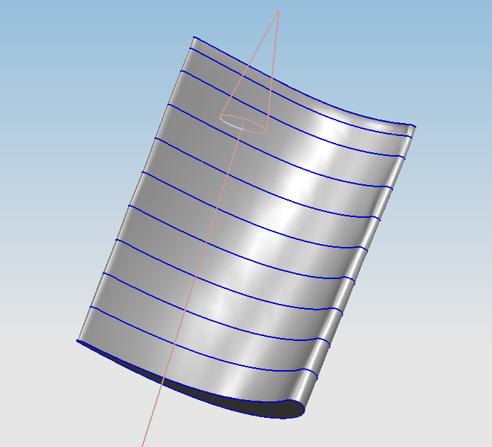

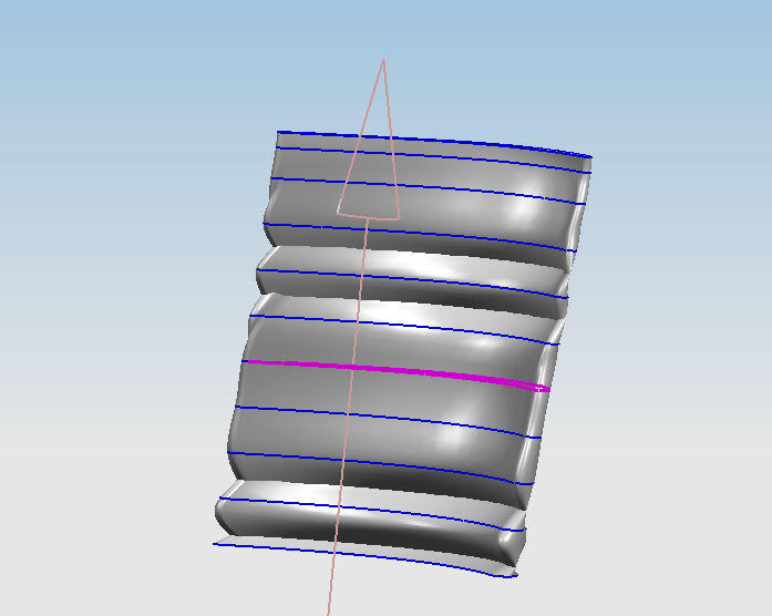

用的相同的曲线组,相同的通过曲线组命令,怎么我和人家的结果不一样呢,是不是细节上的设置我没有设?请高手指点,谢谢。

在使用通过曲线组命令时,每根曲线选择的位置不一样!!!!!!!!!!!1

你选择时的那个点每个点也不一样.当然就不一样了

谢谢,是不是说我在选择时点中的点要尽量对其呢,以前没注意到这一点。我怎么才能把面做得比较光滑一点呢?

注意鼠标选点的位置(一般是选在曲线的端点),以使每条曲线的方向一致(有方向箭头)

也许你那个垂直于曲面的“钩”打上去了  你要把那个命令给删掉 效果就大大的不同了
