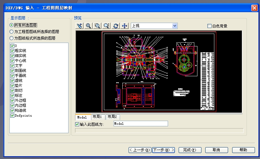

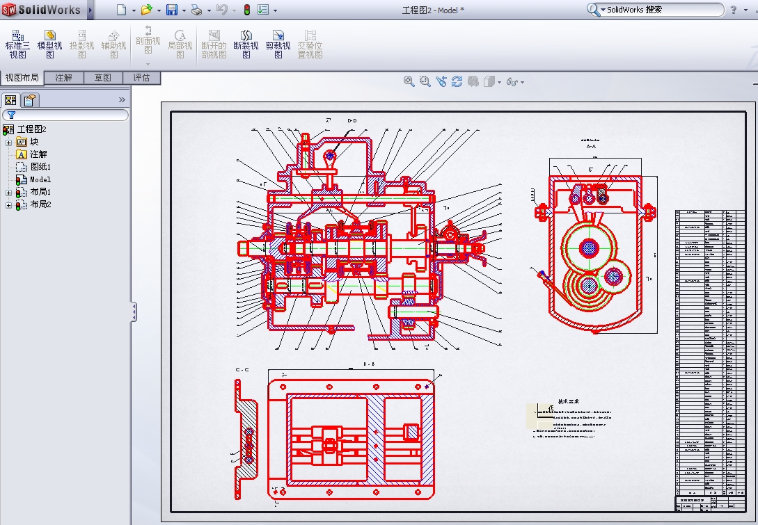

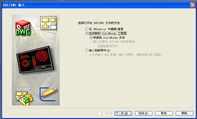

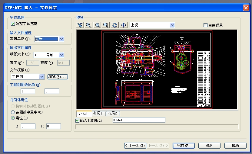

我的可以打开  刚才试了一下  两种格式都可以打开: M. x. u9 V! s/ v$ R
3 \( o6 z& R! B. s$ ?" Q' e QQ截图未命名2.JPG # t, }( G! g5 x1 ]. S+ Q' b( |
) I3 z- u, Y1 a" u  W+ E/ v QQ截图未命名4.JPG
7 \) g" o! W; m: Q) h QQ截图未命名5.JPG
ltq59 + 2 应助

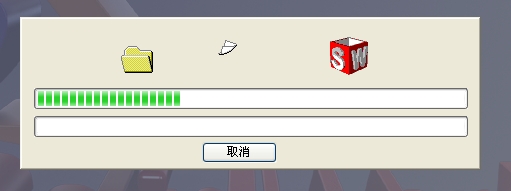

我是按楼上的高手说的做的呀,但是导入过程中我的软件会自动关闭呀?并且我CAD图形是保存为2000版本的我的SOLIDWORKS是09版的呀?高手们快给我支招吧!谢谢了

3楼应该试试“输入到新零件”中去,而不是仅仅将DWG文件转换成SW的工程图------------是的我是要输入到新零件中去的可是输入过程中会关闭SW提示是出了问题需要关闭以前我做过此类的转换只是现在不行了,但我的CAD档肯定是比SW版本要低的
