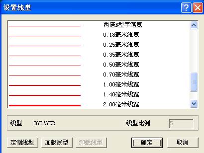

请教,能不能改变CAXA里的已有的那种线宽啊?比如,粗实线是0.7的现想改成0.4能不.

可以,在视图属性的线形里能改到
发表于 2008-12-27 16:03:46 | 显示全部楼层 来自: 中国山西运城
CAXA中线型还是比较多的,除了标准线型以外,还有一些如下图中的线型可供选择,如选0.35mm或0.50mm都可。若非要0.40mm不可,你还可以加载线型。为了提高绘图效率还是选现有的好。

请问怎么加载线型??

CAXA里面的线形还是比较全的不需要加载吧

线型基本是够用到,一般到cad2维软件都是差不多的。3楼的已经说明来,只要找到它调用就好了。
