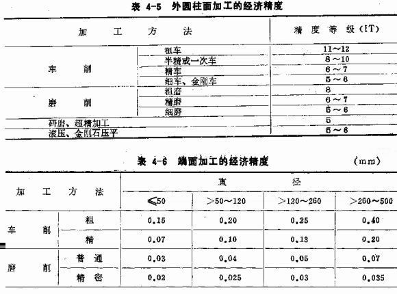

不同机床加工的精度6 y  e) U( p. X5 o& ]: w7 e/ \* @
比如说车,磨,割,铣,冲等机床加工能达到的精度一般是多少

发表于 2008-12-28 14:13:36 | 显示全部楼层 来自: 中国山东聊城
外圆表面加工:  R7 F; C% a5 q
1、粗车               经济精度IT11以下    表面粗糙度12.5-506 k5 o- j8 `  g+ H5 S! M* L
2、粗车→半精车               IT8-10                         3.2-6.3. i8 A# E5 P! \
3、半精车→精车               IT7-8                            0.8-1.6
7 F% U/ p  Y3 ?4、精车→滚压(或抛光)       IT7-8                            0.0025-0.2
% `) K5 R2 P8 e8 e1 z5、精车→磨削                 IT7-8                           0.4-0.81 p# G* J! O6 y* b$ U( D6 d
6、粗磨→精磨                 IT6-7                           0.1-0.4  m! `* n9 \: `0 e& N  P
7、精磨→超经加工             IT6                              0.012-0.1) x+ \4 ?, s' `4 _6 p5 B
8、精车→金刚车               IT6-7                           0.025-0.4
  f8 [3 a: d4 Q$ M# N5 v9、精磨→镜面膜               IT5以上            0.05-0.025
2 p, L8 E$ [  ]  X: |; G4 Y: e10、精磨→研磨               IT5以上            0.05-0.1

发表于 2008-12-28 18:00:33 | 显示全部楼层 来自: 中国山西太原
常见加工表面所能达到的经济精度,见下面表:
