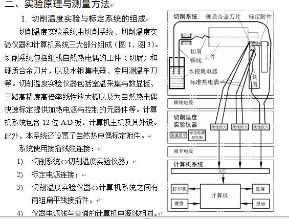

大家好:! o! ~9 M# q0 _
     小弟毕业论文是PCBN切削45淬火钢,需要测量一下切削温度,请问各位在企业中一般采用什么方法测量?' l$ A0 W/ N& s1 a$ e
     另外,我用人工热电偶测量时,把热电偶埋入切削韧附近,但是这样测量的是刀尖附近的温度,而如何转换为工件的温度呢?
9 U: ^( l5 ?9 f. ^* e     麻烦大家给与指导,谢谢!

有关切削温度实验的介绍(word格式)
有关切削温度实验的介绍(word格式)
切削温度实验.rar
805.86 KB, 下载次数: 6
zyxwq + 3 应助

 楼主| 发表于 2008-12-28 10:51:06 | 显示全部楼层 来自: 中国河南焦作
谢谢大家的帮助& p! C  ^# z% m; F6 K5 p$ ^
红外线测温仪只能测量表面瞬时温度
$ q+ A7 k/ T- m, x2 {三楼应该是利用自然热电偶测量温度6 A7 ]8 y  v% S9 d
下载学习一下。
