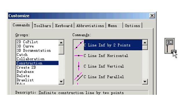

第一个问题,可以在工具栏上右键,再弹出菜单选<customize>,选择commands页,找到save pkg命令,用左键拖拽到你想要放的工具栏位置上即可。如图12

4 {7 m) k' |, t0 o: W多谢帮助,关于第一个问题我是在你说的做的,不过现在那个“save pkg”的图标没有了,拖出来了也没有用,点击它没有反应。重新找了个图片做它的图标,点击后也是错误提示。& b3 G: h' Q6 _, [: c% c+ U2 W
