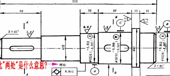

见图: 此处圆柱度旁边的"两处"标明的是代表什么意思?请同志们指点,谢谢.1 ~) q; R2 @7 f7 @2 r7 m- b& C

嘻嘻,是指下面一处轴承按装处.(另外一处相同尺寸处)

这里φ55j6与最右边的一段的φ55j6全相同,都是安装轴承的部位,其圆度要求也相同,“二处”就是指这两个地方。

是指右端φ55j6与该处φ55j6的形位公差相同。

是指两个轴承位/ G* L: E; O# }# f- _1 M# @% A
5 o5 ~4 f; X- D* w* Q1 i这两处没有标注同轴度吗?

请注意含义仅为'两处"下面圆柱度要求相同。楼上提出的同轴度一般是要求的,本图对此要求比较合理的设计标注位置在B基准处!

同意3楼同志的意见。
