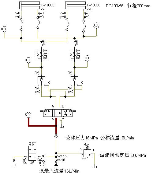

大家好,请教个问题
  b$ O; i: e' v. y* r1、fluidsim-h3.6软件中的换向阀能否设置通径大小,或者设置最大流量?3 a. r/ o5 I- c6 e2 ?7 o, N- C$ g
我在仿真一个简单系统时,通过二位二通阀卸荷,不知道为什么泵出口压力为2MPa,大家看一下图5 Z# N9 N8 ]- N4 I2 H0 Z
2、就大家使用情况而言,这个软件仿真结果是不是误差很大?

festo的软件最大流量也就16L。你还要多大?需要大流量就用别的软件吧
 楼主| 发表于 2008-12-28 13:01:48 | 显示全部楼层 来自: 中国内蒙古呼和浩特
但是通过二位二通阀卸荷,为什么泵出口的压力为2.5MPa?难道是二位二通阀通径太小的原因?可是我设定泵的流量为16啊?
发表于 2008-12-28 15:57:03 | 显示全部楼层 来自: 中国湖北武汉
用别的软件吧。festo的功能太弱。像automationstudio或者amesim网上都有下载。festo只适合学校里面用。
 楼主| 发表于 2009-1-1 22:44:54 | 显示全部楼层 来自: 中国内蒙古呼和浩特
4楼版主你好,非常感谢百忙中的回复,如果用festo满足不了要求,那么用amesim能否仿真呢,楼主能否就我的液压原理图,通过amesim给建个模型,不胜感激
