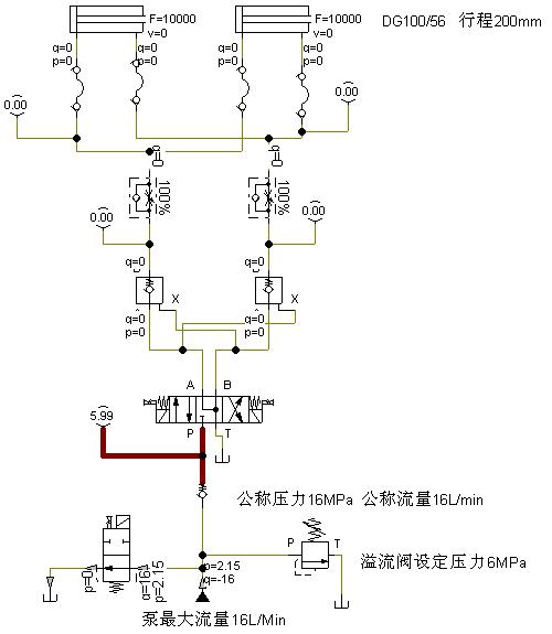

大家好,请教个问题,如下:
) S/ w6 N7 N  g# z7 j5 ~1.我们一般说系统中执行元件的速度主要决定于流量,系统的工作压力取决于负载;/ `  O* h: Y* a% k9 H
2.但是我设计的一个液压系统,当泵口溢流阀条定压力为3mpa,此时油缸带载动作,当我把溢流阀调定压力增加为4mpa,油缸带同样载荷的速度明显加快,这是什么原因?
* f# z2 N+ U, {6 z) K# q1 [3.另外一个问题:
1 [0 Z# x9 v  T7 f  `液压系统的工作压力主要取决于负载吧?假如系统的工作压力为X,泵口的溢流阀调定压力为Y,如果X>Y,那么泵出口的压力为多少(我觉得为Y)?: }* o7 z5 G2 _4 _# _
如果X《y,那么泵口的压力为多少(我觉得是X)?

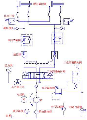

 楼主| 发表于 2008-12-28 12:51:44 | 显示全部楼层 来自: 中国内蒙古呼和浩特
附件发上来了
附件发上来了

发表于 2008-12-28 13:07:23 | 显示全部楼层 来自: 中国辽宁本溪
1.楼主的图为出口节流调速。泵压应基本为常数。
! z6 l5 e' k  \3 W1 l' ]7 H2.压力升高后,速度明显加快。我的看法是,这说明,原来的压力太低了,满足不了负载的需要(或者说,溢流阀接近全开时的压力勉强满足需要),多数流量从溢流阀溢回油箱了。
& ?- Z# x5 d* U, m0 f; @. g7 K( z! T/ P# o( b1 M3 i+ G
[ 本帖最后由 bohaiyan 于 2008-12-28 13:11 编辑 ]

 楼主| 发表于 2008-12-28 13:17:45 | 显示全部楼层 来自: 中国内蒙古呼和浩特
回复 4# bohaiyan 的帖子
楼主你好,非常感谢你的精辟分析,搂住能否就实例回路,给解释一下呢,不胜感激,我的QQ41826918
 楼主| 发表于 2008-12-28 13:25:44 | 显示全部楼层 来自: 中国内蒙古呼和浩特
8楼楼主你好,按照你的第二条分析,我觉得欠妥,不知道我说得对否!溢流阀从结构上讲,薄壁小孔公式仍然适用之,那么当溢流阀调定压力升高后,则溢流阀进出口ΔP增大,根据公式,则通过溢流阀溢流得流量势必增大,那么进入执行器得流量就会减小,速度应该是降下来,而不是变快,对不对啊,请赐教,谢谢!
 楼主| 发表于 2008-12-28 13:29:45 | 显示全部楼层 来自: 中国内蒙古呼和浩特
大家如果能以实例简单回路来说明,相信会明白得更快些
发表于 2008-12-28 16:00:18 | 显示全部楼层 来自: 中国内蒙古呼和浩特
楼主的是 出口节流调速,那么就是说油缸和泵之间只有3个单向阀 ,(不考虑各种沿程损失)当载荷压力+被压腔压力 小于益流阀调定压力时,系统压力取决于载荷压力,泵流量全部用于推动油缸。
) n6 w5 u, q. r0 C当载荷压力+被压腔压力 大于益流阀调定压力时,进油腔压力大于益流阀调定压力,泵出口压力会顶开益流阀弹簧 部分油从益流阀回油箱。4 v/ j: S" d) {, F) [! @/ _6 B
当载荷压力+被压腔压力 大于全部益流阀弹簧压力时 益流阀全部打开,这时油全部通过益流阀回油箱(通常所说的保压)
+ P4 z/ g7 y9 t% @8 Y+ F这个过程中益流阀开启压力和全部打开压力是不一样的。我们手调的是弹簧的压力。
+ K6 I* O$ I( x4 R  I楼主所说 压力调3MPa时 通过益流阀的流量假定为10L/min,那压力调4MPa时因为弹簧力大了所以通过益流阀的流量假定为7L/min,这中间有3L/min的流量到油缸,所以会速度加快。但是系统压力由3MPa变到4MPa,就是说泵功率分到油缸上的 变大了,益流能耗减少了。8 I% O) \# _' V8 {2 z+ Z7 A
以上是我的一点意见不知道对不对。建议看益流阀压力流量的曲线图。
 楼主| 发表于 2008-12-31 19:53:21 | 显示全部楼层 来自: 中国内蒙古呼和浩特
不对把,溢流阀压力调大,应该是通过溢流阀的流量增大,而到油缸的油液减少了把,按照薄壁流量公式,不知道对不对?????????
发表于 2009-1-2 10:52:33 | 显示全部楼层 来自: 中国辽宁本溪
在楼主的系统中:9 {% {! v1 X9 Z! j* p
      1.  若泵的流量为Q,负载所需流量为Q1,- V- D/ @7 n% j
        那么,溢流阀的溢流量Q2=Q—Q1.
7 K; c/ o  a& w, H. a1 Y       Q2与溢流阀调节压力的高低无关.而只与Q1的变化有关.(当然溢流阀的压力调高了,泵的内泄量会增大,实际的Q也就会减少一点.宏观上可以不考虑这块).
& A! u$ {% B# I     2.在溢流阀的某一调定状态(比如10MPa),则随着其通过流量的变化,其开启压力会有一个小的变化的.即所谓的开启压力和全开压力之差.% K. w/ Y3 W5 m$ \# b
/ j* J5 C! m0 A4 i
[ 本帖最后由 bohaiyan 于 2009-1-2 10:58 编辑 ]
 楼主| 发表于 2009-1-2 17:46:52 | 显示全部楼层 来自: 中国内蒙古呼和浩特
原帖由 bohaiyan 于 2009-1-2 10:52 发表 http://www.3dportal.cn/discuz/images/common/back.gif
* A' h) I' E* w3 |在楼主的系统中:
- p- ~8 K* \0 S7 h4 q& {      1.  若泵的流量为Q,负载所需流量为Q1,( ]  a% b& ~, v+ T5 g4 \
        那么,溢流阀的溢流量Q2=Q—Q1.
6 s( j1 R: d  @* h       Q2与溢流阀调节压力的高低无关.而只与Q1的变化有关.(当然溢流阀的压力调高了,泵的内泄量会增大,实际的 ...
3 ^; a9 X$ x# F0 u  R5 w4 U
( r, U0 P4 y$ F; w: c3 U
0 w$ u$ P' g) c2 b3 G; ?: y+ D% P: q# p2 M  P  M1 x$ `
你好:我同意你的观点:“ 1.  若泵的流量为Q,负载所需流量为Q1,那么,溢流阀的溢流量Q2=Q—Q1.”4 h+ ~8 }$ u5 N- M$ }
           但对于“Q2与溢流阀调节压力的高低无关.而只与Q1的变化有关”我持怀疑观点,因为当我的系统,按照原理图来理解,节流阀调好后,应该通往油缸的流量是一定的,也就说油缸速度是一定的,当调高溢流阀压力后,发现油缸的速度加快了,那就说明,通往油缸的流量增大了,而溢流的流量减小了。4 d  q6 L! P7 L
           按照我理解,溢流阀本身是个薄壁小孔状态,提高进口油液压力,则通过其流量增大,则通往执行器的流量减小,也就是油缸速度应该下降。但是实际中是溢流阀压力调高,油缸速度加快。我好难理解这种现象。
发表于 2009-1-3 10:07:35 | 显示全部楼层 来自: 中国辽宁本溪
1.由于楼主系统采用的是节流阀,当负载不变,泵的压力提高后,节流阀进口的压力是升高了的.亦即节流口的压差△P是增大了的.由阀口流量公式可知,当节流阀口前后的压差△P增大后,阀口的过流量Q1是增大的,油缸的速度是会变快的.
5 R# F. u' {6 E' Q8 Q" L       顺便提一下,当你的系统负载变化较大时,由于△P随之变化,油缸的速度也会变化,特别是当活塞杆处于外伸工况且负载为零时(即所谓的“增压”状态),油缸的速度应该是最快的.2 _, ~% D8 G7 I7 h, q& E& e" {
       如果楼主的流量控制阀采用的是调速阀而不是节流阀,则一定是“Q2与溢流阀调节压力的高低无关.而只与Q1的变化有关”.1 o. w# X/ {9 ]" q3 u* E- W
       2我理解,.溢流阀的过流阀口应该不是个薄壁小孔.
