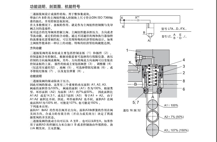

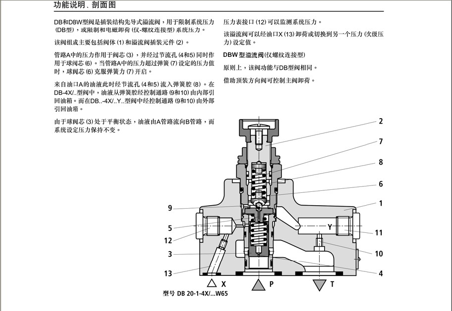

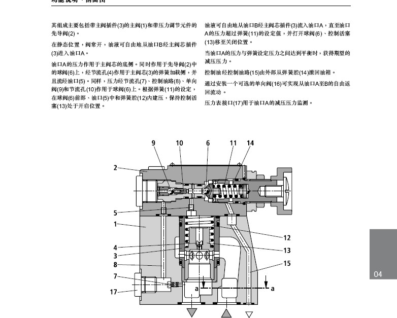

以力士乐的先导式减压阀,插装式溢流阀和插装阀为例,大家讨论下这些阀如果发生卡死现象,会在阀的哪个部位卡死?
发表于 2008-12-28 12:24:20 | 显示全部楼层 来自: 中国
一般在序号5和6,或10部位卡死,这是细孔部位,并非常容易卡住阀............

一般都是滑阀容易卡。座阀很少卡。想卡也难。

此类阀大多卡主阀阀胆(芯),因其间隙最小!多为均压槽中锲入异物卡死!维修中常见的也是这样!!!# r, v4 W) O) k
