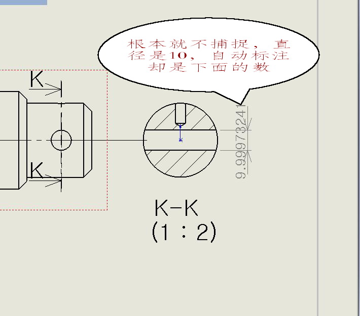

2.jpg 4 r- U- s6 @' s7 m& A9 j
如图所示,因为是菜鸟,所以找不到捕捉的方法,望给位给予指点

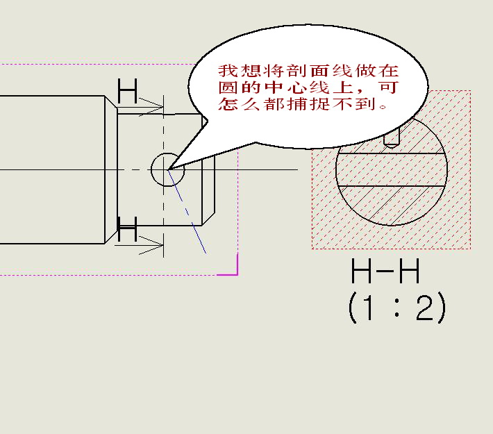

先绘出中心线,在做剖面试试。

8 }; C% K8 H* ^先绘出中心线,在做剖面试试。
' f! a( W3 W* r# W不行啊,绘出中心线之后,再做剖面的时候还是提示让自己画条剖面线。

6 o# ^  ~+ V$ h' X2 s. A; ^$ a7 f在画剖面线的时候根本就不捕捉,所以智能标注的数也不对。

先画中心线,然后选中中心线——剖面视图

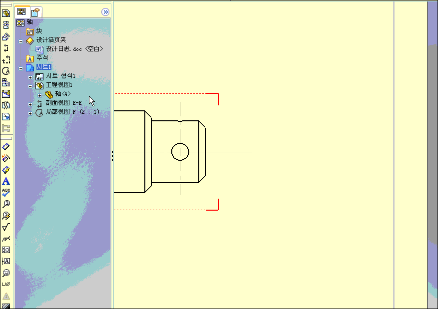

1.gif % S: U! W& }: N" b! ^3 W: _
它不让选择啊,非让再画一条剖面线。。。。

还望你再指点一下啊。那条剖面线是怎么画出来的啊。我的怎么不能捕捉。说详细一点啊。

很简单的,你要剖切的部位首先要明确。假如剖切孔的位置不与下孔的中心位置重合,则你须找出剖切孔的中心线,然后剖切即可。

我现在很明确就是想画我指的那个孔的剖面线,可是画出中心线后,再剖面的时候,它还让我再画一条线,而这条线画的时候没有没有和原来的那个中心线有捕捉点。所以就不是很准确。
发表于 2008-12-28 10:58:44 | 显示全部楼层 来自: 中国广东广州
到“系统选项”--草图(几何关系/捕捉)设置
发表于 2008-12-28 11:16:44 | 显示全部楼层 来自: 中国河南洛阳
可以的,可以捕捉,不用画出中心线也可以的

谢谢楼上啊。终于搞定了。

在草图上点右键点隐藏/显示的那个放大镜图标,可以显示隐藏的草图,有利于进行捕捉,适用于一切情况。2010年1月16日。这个大家一定要会。
