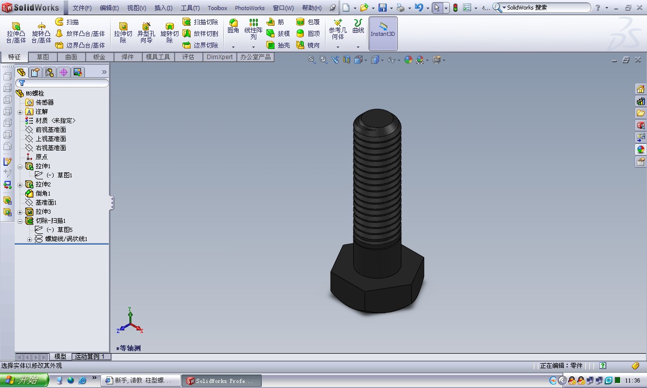

俺画了一个,供你参考。
m8螺栓.rar
515.22 KB, 下载次数: 46
 楼主| 发表于 2008-12-28 12:26:38 | 显示全部楼层 来自: 中国辽宁沈阳
谢谢 楼上的。刚才仿照着做了一遍

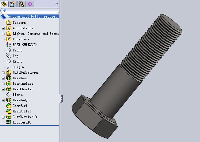

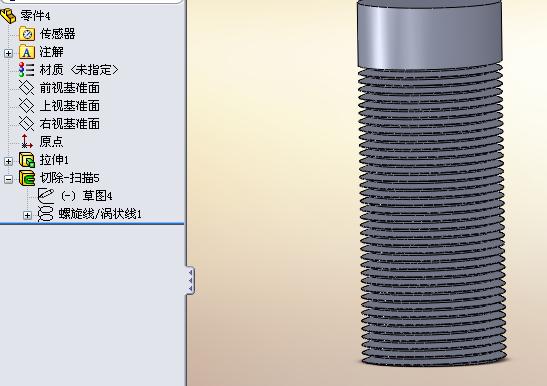

solidworks中的toolbox中有标准件,你插入就行了,如果你想学习怎么做出来的:扫描切除特征。& ?4 f7 _7 e3 A
2.jpg    标准件( g/ k! _8 _, {* c
1.JPG 扫描切除特征
 楼主| 发表于 2008-12-29 08:18:10 | 显示全部楼层 来自: 中国辽宁沈阳
我用toolbox插入的 标准螺纹钉 点生成零件 ! V: ?0 X- f- J3 ?) M. s4 k
但是生成后,却看不到 螺纹呢?
发表于 2008-12-29 08:27:42 | 显示全部楼层 来自: 中国上海
点工具→选项→文件选项→注解显示→在显示注解和上色的装饰螺纹线前打勾就有了呀~~~
