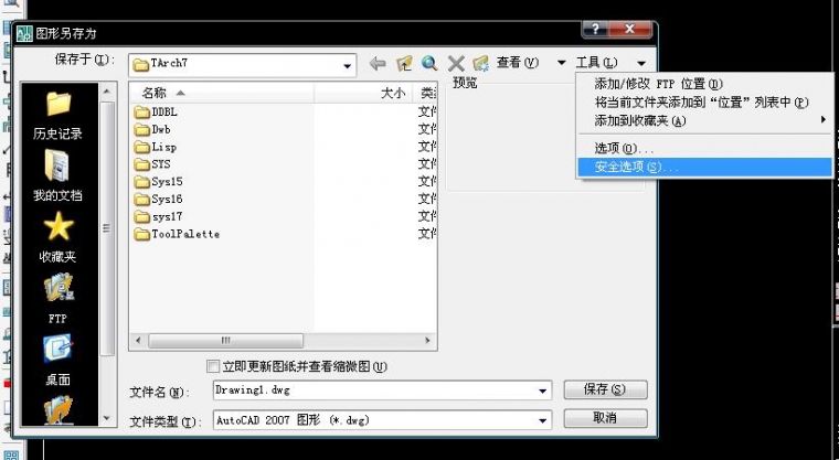

怎么给CAD文件加密

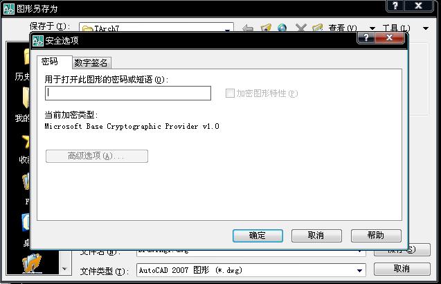

发表于 2008-12-28 17:40:15 | 显示全部楼层 来自: 中国北京
' U4 A# y# V6 _1 G/ |- q4 F) o" D$ S
. P0 w: |3 }7 |/ i 2.jpg
2005llnn + 5 应助
发表于 2008-12-28 18:40:37 | 显示全部楼层 来自: 中国江西南昌
原帖由 3dpxf 于 2008-12-28 17:40 发表 http://www.3dportal.cn/discuz/images/common/back.gif
: X, C0 b9 x4 u8 U/ d7 G1112984
# ~  G) {7 `. o  A4 m1 V4 G# Y1 p
* D& A( I" P' M- V% p1112985
又学到了一招,谢谢了;还可以下个加密软件嘛!
